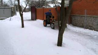

Вот такой мотоблок я сделал этой зимой, благодаря подсказкам умельцев этого сайта.

#5133823
GVIGVI, - работа сделана превосходно, видно много токарки , теперь то что мне не понравилось : (можете не воспринимать всерьез, поскольку это только мое видение вопросов), при просмотре видео показалось, что идет "игра" рамы в этом месте , т.е. возможен в последующем перелом, может усилить треугольником?, не очень понравилось крепление разгрузки полуосей, как- бы работает на слом при тряске при движении , корпус коробки то ведь - люминь..., и последнее - прицепное, для 4-х колесного штатное мотоблочное прицепное не годиться, отбор нужно брать на уровне вала колес (а то и ниже) , ранее это уже обсуждалось, ну и как бы все, в остальном :applause:, удачи в эксплуатации.

Спасибо за замечания,будем думать!

umnyi написал : GVIGVI, Даа, Уважуха! Скажите, я как вижу 2 ленточных тормоза. А у этих мотоблоков, нет вроде разблокировки полуосей ??! В чем смысл 2 ставить? Или Я ошибаюсь?
Если ставить один тормоз, то будет полуось выкручивать в одну сторону, а так параллельно тормозит. Но в моем случае с тормозом вышло не совсем хорошо, буду на днях переделывать: сейчас натяжение ленточного тормоза идет снизу, и в этом случае, при езде вперед, трактор тормозит слабо, а при езде назад - тормозит хорошо. Буду делать сейчас наоборот, чтобы натяжение тормоза было сверху, т.е. по ходу вращения тормозного барабана.
