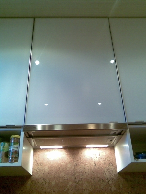

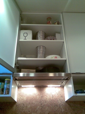

Ну вот, шкаф с вытяжкой, он без наставки (без "кармана"), 920 мм.
Внутри:
Снаружи:
...ой, какие мерзкие картинки мобильником получаются. :(

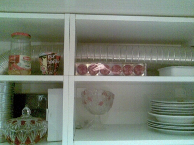

Правда, тогда нам нужно будет продумать, что сделать с гофрой на вытяжку. Дело в том, что вент отверстие на кухне находится на стене А в самом углу, то есть гофру придется как-то протягивать в шкафах...До этого планировали проложить ее на самом верху верхних ящиков. Как лучше сделать?

KuJIbKA написал : Правда, тогда нам нужно будет продумать, что сделать с гофрой на вытяжку. Дело в том, что вент отверстие на кухне находится на стене А в самом углу, то есть гофру придется как-то протягивать в шкафах...До этого планировали проложить ее на самом верху верхних ящиков. Как лучше сделать?
Ну, вот как раз доп. верхняя полка - под воздухопровод:
Там еще места полным-полно остается. И место это - не пылится и не коптится.:)
