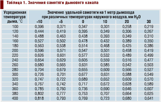

uletniy написал : Насчет прогорания гофры: температура газов на выходе из колонки градусов 50, не выше.
Ошибаетесь! Желаю не обжечься, когда начнете рукой трогать. :) Прикрепляю табл. с порядком возможных t ЗЫ. И еще инфа к размышлению - что с металлом происходит при цикле нагрев/охлаждение? - Правильно!- расширяется/сжимается. А где скорее дефект возникнет - при n-ом кол-ве циклов? На прямой трубе или на гармошкоообразной?!

Отвод продуктов сгорания от бытовых газовых приборов, печей и другого бытового газового оборудования, в конструкции которых предусмотрен отвод продуктов сгорания в дымоход, следует предусматривать от каждого прибора, агрегата или печи по обособленному дымоходу (СНиП 2.04.08-87 ГАЗОСНАБЖЕНИЕ).
uletniy написал : почему отвод продуктов горения должен быть устроен с помощью именно жестяных труб ?
Присоединение газовых водонагревателей и других газовых приборов к дымоходам следует предусматривать трубами, изготовленными из кровельной стали (СНиП 2.04.08-87 ГАЗОСНАБЖЕНИЕ). Можно посмотреть Свод правил по проектированию и строительству СП42-101-2003 "Общие положения по проектированию и строительству газораспределительных систем из металлических и полиэтиленовых труб" - там примерно то же самое написано.
uletniy написал : Насчет прогорания гофры: температура газов на выходе из колонки градусов 50, не выше. Вопрос: сколько надо гореть колонке ,чтобы прожечь гофру ?
Температура дымовых газов на выходе из дымохода (на улице) должна быть не меньше 60, т.к. точка росы для дымовых газов примерно 55. За теплообменником температура примерно от 180. Случается, что теплообменники прогарают...
