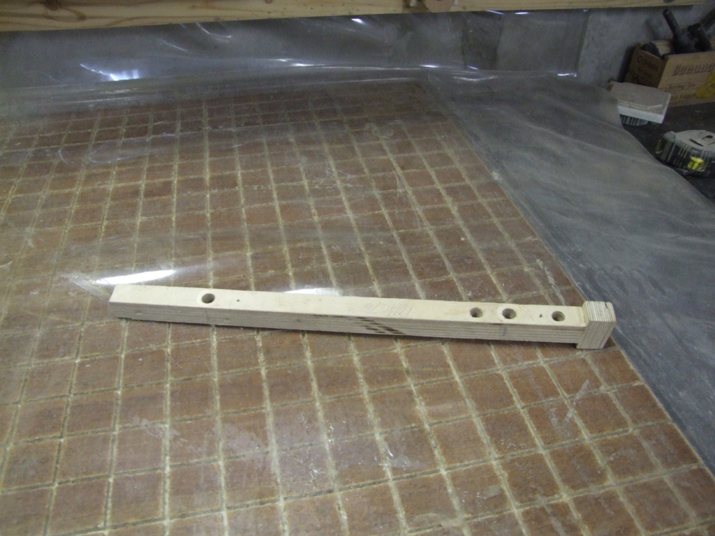

АВИ написал : Это в гардеробную, для обуви в школе. Сами понимаете дети это атомная сила.
Чем заниматься извращенными способами крепления ради непонятно чего, предусмотрите лучше возможность при необходимости легкой замены полок. Да и сами полки запасные должны быть. Или Вы полагаете осенью-зимой дети в сухой обуви с улицы приходят и оперативная замена не потребуется? Если конфирмат:
В школе наверняка есть учитель труда. Так проще его попросить изготовить примитивный металлический кондуктор из квадрата 16мм, в торце привинтить упор (любая пластина) и просверлить на станке на растоянии 64мм и 224мм от упора два отверстия диаметром 5мм с одной стороны и 7мм - с другой. И этим кондуктором просверлите все отверстия 5мм в торцах полок (просто положив его на торец и удерживая пальцами с боков рядом с отверстием) и, с использованием угольника, 7мм в боковинах стеллажа. Присаживать такое количество полок "по месту" - не совсем разумно.

Мне уже приходилось отказываться от неплохих заказов из-за сложности изготовления таких полок. Очень много времени отнимет, да и есть возможность накосячить. Если бы я был знаком тогда с таким методом сборки, который я описал выше, то можно было бы неплохо заработать. А кто-то там обещал фото кондукторов?

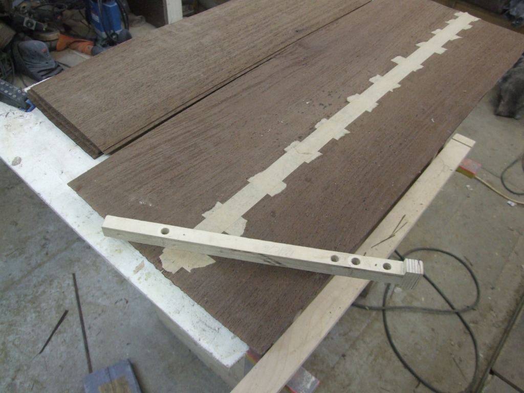

АВИ написал : А кто-то там обещал фото кондукторов?
Кондуктор не спеши, кондуктор понимаешь... Мегамудрённая приспособа, заказывал на оборонном предприятии
