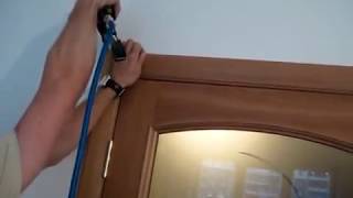

подскажите почему такая разница в пневмо степлерах под шпильку? разница в цене? вот нашел модель 250 грн( 1тыс. рублей)http://intertool.ua/?page=ware&id=108632 и есть модели по 6.5 тыс рублей http://best-stroy.ru/goods/1112 чем отличие? для моих целей что посоветуете? с компрессором я то определился уже.......

в том что вместо одного мерцедеца можно купить 10 тазов))) Но я не всегда беру проф инструмент для работы, кое что импортное типа Dewaltы всякие, кое что Фиоленты Интерсколы, отечественное и работает все......просто интересует реальная оправданность....я с пневматикой никогда не работал и покупать сразу пистолет по 10тыщ. как то боязно. Хорошо, вопрос будет звучать так? чем плохой одноразовый шпилькозабивной пистолет за 1 тыс. рублей, ну например поработает месяц и развалится, или клинит кнопка или шпильки не вылетают или еще что то, я та незнаю. подскажите.....

По микрошпилечникам. На Мастеровом достаточно много разной информации, в том числе и по ресурсу микрошпилечников. Мне кажется 1000 не очень большая сумма для пробной покупки. На первое время можно и купить. Потом если будете в паре работать, то напарнику отдадите чтобы не рвать друг у друга инструмент.
