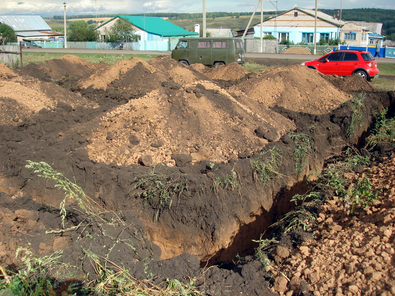

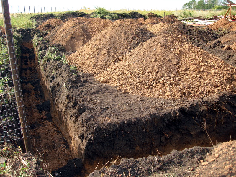

Траншея готова... Посчитали мне арматуру для фундамента под гараж-хозблок: Диаметр 14 - 305.5 м 11612,5 р +один рез - 16р(в размер) =13567,70р диаметр 12 - 211.5м 6139,85р +один рез -12р ( в размер)=7155,05р +Проволока вязальная 100м =100р +доставка =2500р ______________________________________________________________ 23322,75р
Как всё дорого-о-о... Жуть! :(

[FONT=Courier New]Цена самой арматуры - нормальная. РОЗНИЧНАЯ. Т.е. если брать как оптовые можно снизить примерно на 15%. Далее по резам. Сумма приличная, может таки купить болгарку и диски на эти деньги, например фирмы ИНТЕРСКОЛ. Цена будет та же, а инструмент тебе еще ой как пригодится.
Не понял по проволоке..1м=1 руб?!! диаметр? не верю (с)[/FONT]

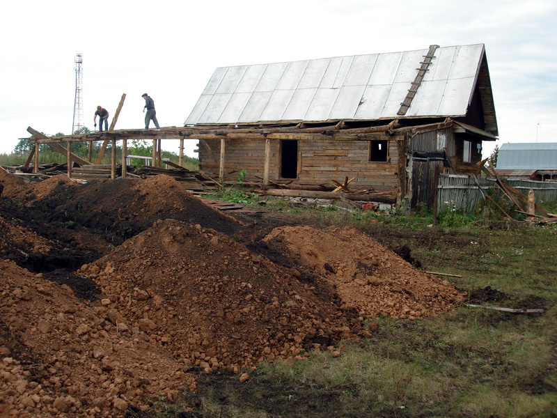

Съездила в деревню, заценила динамику процесса... Не поняла, зачем навалили грунт на внутренние квадраты гаража-хозблока... Очень понравился вид домика без этих дурацких пристроев! ;)

Уважаемая, не вижу отметок горизонта (уровня "0"). Они у тебя как копают по глубине?
Везде одинаковая? А рельеф местности какой?

Траншею выкопал экскаватор... Разве не заметно?! ;) Горизонт обозначен, просто в кадр не попал... Уровень будет выводиться песчаной подушкой... Рельеф местности - пологий склон от задов участка к дороге... Именно поэтому я мечтаю о рукотворном ручье с порогами... ;)

Траншея широкая) больше 50 см) Какой ручей?

Ширина траншеи 60 см, вроде бы, как ковш у экскаватора... Ручей - это мечта, о которой откровенничала в теме "Супердача": http://www.mastercity.ru/showthread.php?t=144428&p=2567792&viewfull=1#post2567792 Завезли ПГС 6 м3 за 3500 руб, боюсь на подушку высотой 200 его не хватит... :( Заказала 4 окна, профиль Exprof, однокамерный стеклопакет, стекла салаватские... 11200 руб

не заморачивайся именно 20 см...и 15 нормально и по секрет кажу - даже 10 :) при нашем грунте, твоем УГВ и массе бетонных блоков...
