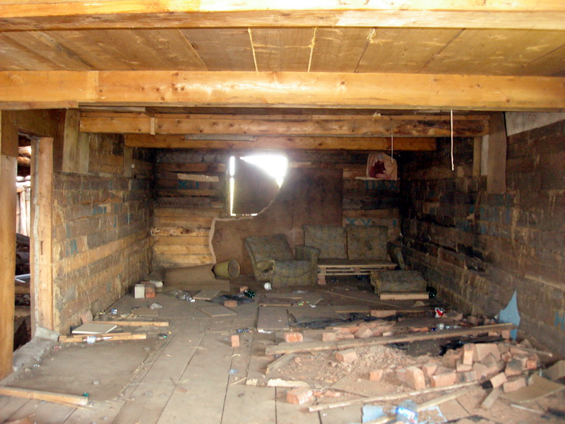

Предварительная смета деревянных зодчих... Кирпич красный давлеканово 554шт*9руб=4986руб.
Кирпич то зачем для зодчих?!!
обойдётся мне в 300тр! Ужас!
Умножайте на два,некоторые советуют умножать на три!

да у вас получается практически построить новый дом ! умилило- демонтаж полов - а где они там полы увидели ?

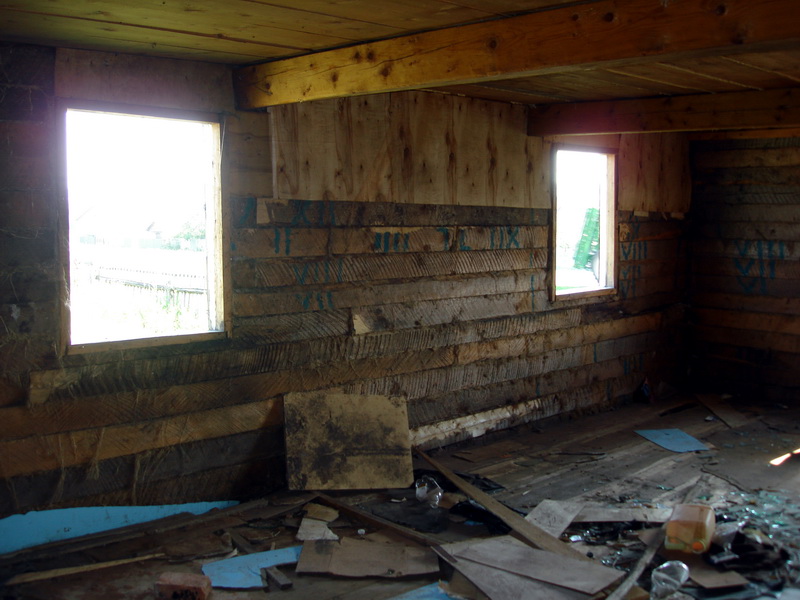

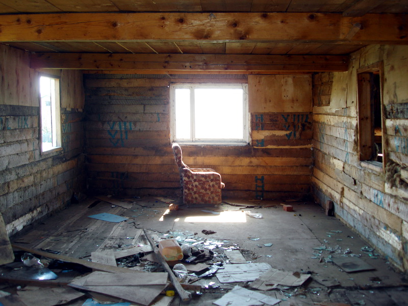

На тех фотках - жуткие сени-сарай, которые демонтируются полностью ;) Сейчас поищу картинки домика изнутри, там полы есть, только они качаются... Перегородки по ним не поставишь...

Объем работ:
  1. Демонтаж пристроек к жилому дому (кровли, стен, лишних лаг, обсыпки дома по периметру)
  2. Демонтаж полов и лаг в жилом доме. Ревизия подпольного пространства, максимальное занижение уровня пола.
  3. Вынос мусора к дороге, сортировка и складирование пригодного материала на площадке за гаражом.
  4. Расширение 2 оконных проемов до 80х110, 2 других, с торцов здания, до 140х110, замуровывание пятого окна.
  5. Расширение входного проема для металлической двери 96х205
  6. Монтаж вентиляционной трубы в дырках от прежнего дымохода.
  7. Монтаж 4 окон ПВХ профиль Proplex, однокамерный стеклопакет, установка снаружи накладных наличников из старого дерева и металлических решеток.
  8. Монтаж входной металлической двери.
  9. Утепление пола, монтаж тумб под лаги.
  10. Установка лаг и настил черновых полов.
  11. Установка каркаса и перегородок, утепление, обшивка внутренних стен вагонкой и профнастилом в зоне кухни.
  12. Установка дверей межкомнатных 2 шт.
  13. Обработка дверей, потолка, стен лаком-антисептиком.
  14. Устройство внешней электропроводки по коробам, монтаж розеток, выключателей и светильников.
  15. Настил линолеума, монтаж плинтуса и порожков.
  16. Обшивка карниза и фронтонов старыми досками.
  17. Утепление и обшивка цоколя дома по периметру профнастилом.
  18. Устройство крыльца 2,00х4,15 из старого материала, с деревянной лестницей, перилами, кровлей из профнастила.
Отопление будет электрическое, бытовыми конвекторами ДеЛонги... Монтаж печки-буржуйки под вопросом... Для заведения газа в дом необходима стационарная газовая плита и вытяжка над ней...

потолки высокие?

Сейчас в старом домике высота потолков 2.20 в районе досок, 2.05 - под балками... Давит на нервы...

подумайте, может имеет смысл добавить пару брёвен по периметру. Будет обидно потратить кучу денег и в итоге жить в лачуге(визуально будет давить потолок) :(

Согласна, что обидно... Вскроем полы, посмотрим, есть ли там резерв высоты, и будем думать о + паре брусьев... ;) Это же временное жилье на время строительства "Домика в деревне", простоит 2-3 года, не больше...
