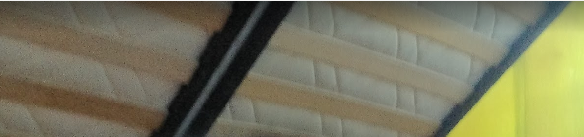

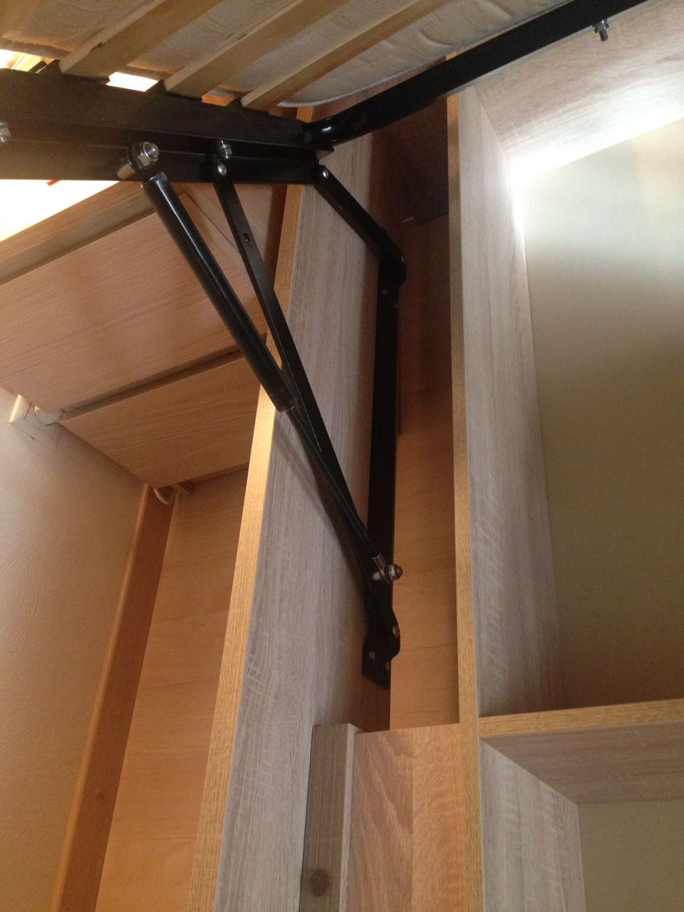

Amber, а в чем конкретно заключается упрощение конструкции, можете показать, сравнить? А то пока суть Вашего поста: "Артис" уже не тот"...

Фото не самое удачное, но что есть. 1) ламели основания раньше входили в пазы в железной раме. Теперь над рамой пластиковая нахлобучка, ламели крепятся к ней. 2) раньше вдоль всего борта шёл дополнительный брусок и подъемный механизм крепился к нему, а брусок - к каркасу в нескльких местах. Теперь крепится прямо к каркасу, а брусок заказчивается перед подъёмным механизмом.
Простите за отвратительное фото, но раньше выходных лучше точно не сделаю, а оставлять вопрос совсем без ответа невежливо. Было:
Стало:

Amber, теперь более-менее понятно, спасибо. У "Дятьково" я наблюдаю те же тенденции (расскажу в отдельной теме).
