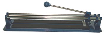

Плиткорез похож на такой, как на рисунке:
А уж ручной он или нет и с роликом или без, к сожалению не понимаю. Результат такой: На плитке по диагонали идет белая полоса (где резак прошел), а вот при попытке ее разломить, откололся угол перпендикулярный этой полосе. (При этом не присутствовал, видел только результат). После чего, мастер заявил, что плитка плохая и вообще не глазурированная и такую класть только прямо. Оно как бы и понятно - прямо класть легче, хотя по деньгам - также. Особенно ввели в ступор слова, что по диагонали только плитку 20Х20 кладут. Да и гладкую плитку класть на пол - самоубийство. Зато много где видел, что половая плитка с шершавым верхом лежит по диагонали и все нормально. Значит ведь есть хорошие мастера...

Это рычажный. Сам клал плитку 450*450.

Leksin написал : День добрый! Очень нужен совет. Имеется плитка для пола "Керама", 30Х30 см. При укладке по диагонали, возникает необходимость и резать ее по диагонали. Мастер попробовал плиткорезом - плитка колется. Теперь отказывается укладывать по диагонали - говорит плитка плохая и надо мол было для диагональной укладки вообще 20Х20 брать. А такую мол - только прямо.
Воспользовался поиском по форуму, но там только о болгарке шла речь. Боюсь у мастера либо болгарки не будет, либо цену загнет. Собственно вопрос: В чем тут дело - в плитке, мастере или его инструменте? Всем спасибо.
У мастера кривые руки и плохой инструмент. Хороший кафелерез отлично режет 30Х30. Если его нет, то можно заменить электролобзиком с полотном по кафелю.

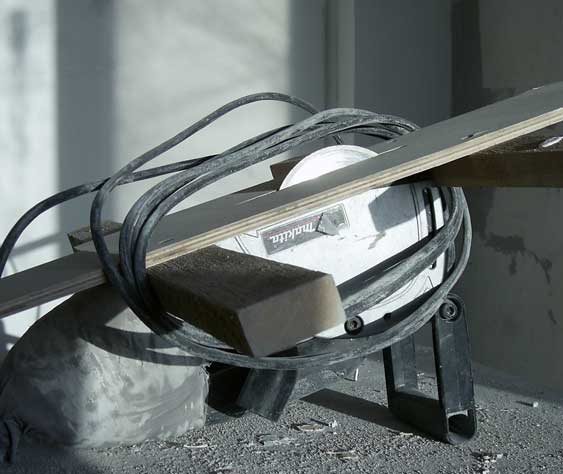

Плитку можно резать любую, и практически всяко. Настенную режу обычным стеклорезом. Только напольную плитку, она более плотная и прочная, алмазным диском, сплошным; сегментированный, само собой, не пойдет. Для этого использую штроборез с небольшой доработкой :) Ну а для фигурной вырезки есть другие инструменты - коронки, напильники карборундовые, балеринка, алмазные бруски и напильники, алмазные пилки для лобзика, алмазная проволока, уф-ф-ф, хватит :)

Если ещё не читали, то гляньте: http://www.mastercity.ru/vforum/showthread.php?t=13497 Вопрос тот-же. Вам надо искать плиточника с мокрым плиткорезом, остальных в пень... Справедливости ради надо сказать что Керама довольно гнусная плитка. Удачи.

С мокрым плиткорезом - это если все вокруг загадить желаете, и если все равно где резать, так как не будет видно линии реза, то можно. Лучше с пылеотводом, видно где режешь, да очки чистые будут. Свой бытовой пылесос можно приспособить, ничего ему не будет от разовой работы.

Да как вы все не поймёте... С "мокрым" быстро и без пыли, и ничего более.Чистый рез и всё равно какая плитка, рез можно не прятать. Гадят обычно безрукие плиточники, но никак не нормальный и удобный инструмент. На мокром даже не большая серийная операция не доставляет проблем: выставил размер и строгаешь как колбасу в магазине. Все полоски выходят одинаковые. Хотелось бы посмотреть сколько времени и матюков уйдёт на резку двух десятков полосок напольной плитки по 3-5см. обычным резаком, и какое качество реза. Любой плиточник после этого заглаживает край на бруске или шкурке. Все эти советы типа болгарки, дешёвых плиткорезов и пр. годятся только домашним мастерам на разовые и не большие по объёму работы, но нафига ж в профессии любительством заниматься? Приличный мокрый плиткорез отбивается за 1-2 работы.

Bhead написал : Да как вы все не поймёте... Тока кирдык придёт, или домашние оглохнут :) Хорошо если Тайфум с помойки, его не жалко.
Да все мы понимаем, а вот вы похоже нет. Вы хоть видели мокрый-то? Ванночка с водой в которой омывается диск и разбрасывает по свой окружности вокруг эту воду с пылью. Может и есть нормальные, но это же надо кожух на диск (линия реза будет видна только под определенным углом зрения, в котором плитку двигать ой как неудобно, все время в сторону стремится) и притом такой, чтоб вода стекала обратно в ванночку, а значит, диск не только пилит плитку, но перетирает отработку, в общем, очистки отработки нет, а значит, доплнительный износ. Тогда как сухая пыль не липнет к диску и сразу отбирается пылесосом. И не придет ему кирдык, сколько раз говорить - в кривых руках все ломается. И вот на финише такая картина - все домашние собрались вокруг главы семейства чтобы послушать симфонию резки напольной плитки :) Не смешите...
