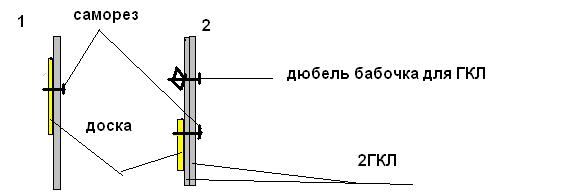

Здравствуйте уважаемые мастера. Задался идеей сделать перегородку из гипсокартона. Перегородка разделяет комнату на кухню и ванную. Так вот вопрос: реально ли на эту перегородку поцепить кухонные, навесные шкафы? Как правильно усилить профиль? На какие «крепежи» цеплять шкафы. Если можно, то киньте ссылки на материалы где можно посмотреть. Огромное спасибо.

Усилить стену можно несколькими способами 1.Использовать ГВЛ 2.Установить со стороны полок 2листа ГКЛ, 3.заложить на уровне полок внутрь стены лист фанеры(полосу) ,доску. 4.использовать специальные дюбели.

Если можно, расшифруйте все аббревиатуры. Пожалуйста, объясните подробнее, возможно киньте какую-то иллюстрацию объясняющею ваши варианты. Пожалуйста, я все таки начинающий)

Dimiroff написал : аббревиатуры
ГиппсоВолоконные Листы ГипсоКартонные Листы
Dimiroff написал : киньте какую-то иллюстрацию объясняющею ваши варианты
киньте иллюстрацию вашего варианта, а мы дорисуем)))

http://forum.acoustic.ru/files/molli_install_174.jpg

ГВЛ -гипсоволокнистый лист
ГКЛ-гипсокартоновый лист
