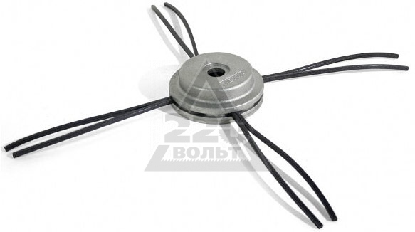

Lunar Farmer ДА ЭТО ОНО!!! СПАСИБО!!!Правда на фото конус более низкий чем у соседа... А как узнать подойдет она к косе??? Да и у соседа леска тонкая.. Я буду 3 ммм юзать. Просветите тонкую когда используют леску???

Dmitry K В катушку леску 3мм можно вставлять, тока разрезав по 5м. На не ровной почве лески хватает на два, три раза покоса 30соток.

Аркадий У Штиля можно в AutoCut 30-2 и больше, если уж очень хочется. В меньшие нельзя, хотя и умудряются. Недавно приносили AutoCut C5-2 от легкой косы, в которую только двойку и можно наматывать. Говорят головка .овно, не работает, разбираю, а там тройка. Когда спрашиваю зачем так делают и что от этого выигрывают, говорят что типо тройка крепче, а то что наматывается меньше, плохо выходит из головки из-за жесткости, да и сваривается внутри не хотят понимать.

ттоесть по Вашему незя на головку наматывать леску 3мм?? Хотя там есть мерка 3мм.. Да и поясните тонкую леску где применять надо???
Зха одно как подобрать к Хитачи головку алюминеваю??? Модель сечас гляну..

Аркадий написал : ттоесть по Вашему незя на головку наматывать леску 3мм?? Хотя там есть мерка 3мм.. Да и поясните тонкую леску где применять надо???
Если на головке указан такой размер, то можно. А лучше ставить тот размер, который рекомендован производителен в паспорте.
Аркадий написал : Зха одно как подобрать к Хитачи головку алюминеваю??? Модель сечас гляну..
По той ссылке что Lunar Farmer дал, написано, что головка поставляется с шайбами, подходящими для большинства кусторезов с вращением против часовой стрелки. Думаю что Вам подойдет.

Головки и диаметр лески подбираются к бензокосам исходя из их мощности. К примеру, если у вас Хитачи 27 то леска ставится 2,4мм. И хоть на головку BF-5 идущую в комплект можно намотать даже 3,3 - этого делать категорически не следует. Маломощный двигатель просто не потянет такую нагрузку и очень быстро выйдет из строя. Для уменьшения расхода лески купите армированную витую фирмы Орегон, а ещё у фирмы ЭХО есть ну ооочень крепкая лесочка 2,5мм (вот забыл блин как называется а коробка на даче) она снаружи стального цвета, а сердечник вроде коричневый. Если же вы будете покупать Jet-Fit, опять же имейте в виду: головка на 4 лески ставится на косу > 30 куб.см. Если у вас меньше то только с 2-мя! На Хитачи эти головки подходят отлично, а чтобы не тратится на дорогущий фирменный корд, я покупаю обычный квадрат или звёздочку 4мм в мотках и нарезаю на куски сам. По износостойкости большой разницы с орегоновским кордом не заметил, хотя и стриг лопухи и одеревеневшую полынь.

Скорее всего подойдёт. Мы в деревне с мужиками на разные косы пробовали ставить (Шлилей вот только у нас там ни у кого нет). Так вот, не подошла Jet-Fit только на Хомлайт. Хотя на планшайбу она и села, но выход лесок оказался выше чем у родной головки (родная ставится через переходник-удлиннитель). Цена головки на 2 лески чуть меньше 1 тыс. На 4 лески около 1,2 тыс.

Сообщение от Аркадий Подскажыте как называется лескодержатель кос(катушка с леской).. Видел у соседа в деревне не обычный держатель.
Я взял вот такую http://www.220-volt.ru/catalog-20646/ для Мотокосы HITACHI CG31EBS (родная разлетелась через 30 минут на ровном месте). Дёшево и сердито.
  1. Литая из алюминиевая (крепкая - коса вдребезги, а головка. как новая.Шутка, но правда).
  2. В комплекте 5 переходных шайб ( на все случаи жизни - я думаю можно установить на все существующие модели триммеров).
  3. Предназначена ТОЛЬКО для установки лески формы "КВАДРАТ"(очевидно самой производительной) и размера 2,55 мм или 3,75. В комплекте 4 куски по 40 см лески 2,55 мм и 4 куски по 40 см лески 3,75 мм. Я купил не зная этих тонкостей круглую диаметром 4 мм. другой толстой не было - не лезет. Но буду пробовать можно при установке чуть ослабить четыра винта , а потом затянуть обратно.
А на будущее буду покупать только указанные размеры.
ЗЫ: Новым комплектом в 8 концов с металлическими вкраплениями квадрат 3,75мм, умудрился выкосить участок целины в 10 соток трава по пояс, в перемешку с полынью и лопухами. И ещё сантиметров по 10 кончики лески остались.
