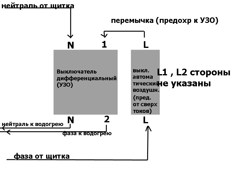

Здравствуйте, интересует вопрос по подключению выключателя дифференциального (узо) ВД1-63 от ИЭК и их же выключателя автоматического воздушного типа ВА-47, а точнее по использованию верних и нижних зажимов. Подробнее: Есть отдельная проводка на эл. плиту с заземл.(дом 1990 года постройки), отдельная на стир. машину с заземлением, отдельная проводка без заземления на лампочки и отдельная без заземления на розетки. Намного позже был установлен водонагреватель. Отвод был сделана с кухни с проводки, что используется под стир. машину, заземление тоже с неё (для плиты другая проводка). Перед водонагревателем (и только перед ним) было установлено УЗО номинальный ток которого 31.5А, срабатывания при утечки от 30мА. Всё это работало хорошо (ставил родственник, я тогда этими проблемами не занимался).

Что сейчас... Прошло 3 года, потребовалось нагревать воду опять. Я купил новый водогрей практически той же мощности (5 кВт было, стало 5,3 кВт). УЗО которое ставил мой родственник осталось, но оно не работает должным образом. Вобщем я купил выключатель дифференциальный (УЗО) на 32 ампера (старое узо было на 31.5). Срабатывание при утечке тот же - 30 мА. Также я купил отдельно предохранитель от сверх. токов (выключатель автоматический воздушный) класса С (кабели медные, поэтому рекомендуется С (при 5-10 кратное превышении номинального тока) тоже на 32 ампера. Я не знаю стоял ли на том отечественном узо предохранитель от сверх. токов (думаю нет). Тем не менее я его хочу поставить. Кстати, на старом узо явно была дифференциальная система отключения. И так. на щитке уже установлены предохранители от сверх тока. Я ставлю УЗО прямо перед проводкой к водогрею. Предохр. от сверх токов ставить перед УЗО? Я так понимаю, что при замыкании ток пойдёт со стороны фазы, и если ставить предохр. от сверх токов после УЗО (проводка > УЗО > предохр > водогрей), то ток сначала пройдёт через УЗО и оно может сгореть. Если ставить перед УЗО (т.е. проводка > предохр. > УЗО > водогрей), то УЗО не пострадает.
Теперь... Я купил, как уже писал вначале сообщения - дифференциальный выключатель(УЗО) ИЭК ВД 1-63 и предохр.от сверх токов ВА47 (оба они на 32 ампера номинального тока). В инструкции к новому водогрею рекомендуется 25А, но вроде всегда берут на одно номин. значение больше, да и раньше при тех же мощностях стояло узо на 31.5 ампера.
Теперь собственно о зажимах, на офиц сайте ИЭК написанно что предохр от сверх тока ВА47 и другие, в принципе не важно с какой стороны подключать фазу, а с какой будет выход, поэтому они даже на самом предохр. это не указывают. Так же там указано - что правильное подключение в данном случае - это скорее дань традиции. ( http://www.iek.ru/pages/index.php?id_page=508#1-3 )
А УЗО, тоже не имеет значения с какой стороны делать вход фазы?
И так у меня есть дифф.выкл(УЗО) - 2полюсный (вехр N,1/низ N,2) + предохр. от сверх токов однополюсный (L1/L2 верх низ не указаны) .
Т.е. подключать к УЗО: надо фазу к 1, нейтраль к N верхней. А вывод на водогрей - нейтраль с N нижнего, а вывод фазы с 2. Так? Но.. если я ставлю предохранитель (то чтобы всё правильно подключить, нужно либо его перевернуть вверх ногами, либо тянуть кабель наперекосяк сбоку)... Или можно сделать проще, как я указал ниже?
1. Посмотрите, то как я указал в изображении, прикреплённого к данному сообщению - так можно делать?
  1. Если на щитке, в проводке что идёт только к плите и используется одновременно для водгрея, уже стоит предохр. от сверх токов, нужно ли ставить ещё одно или можно только УЗО (на узо написанно, что эксплуатировать только с пред. от серх. тока... но он стоит на щитке)? В любом случае проверьте пункт 1.

По прежнему прошу кого-либо посмотреть рисунок к моему сообщению 1. Можно ли делать, как там нарисовал я?

Так подключил свою конструкцию... Всё заработало, в плане того что ток идёт вроде и ничего не замыкает, водогрей пока не подключал. Всё-таки надо было брать дифф.автомат + предохр от сверх токов в одной конструкции, а не два отдельных, тогда я бы так не боялся. Ну ладно, главное работает.
И по своей глупости я решил тест произвести...замкнуть фазу - на земле (проверить заземление в доме работает или нет хотел :\) Искра пролетела, даже на меди, куда я фазу приложил след остался. Выключилось только УЗО, а вот предохр от сверх токов- нет, и у счетчика предохр. от сверх токов не выключился. Это норма? Если бы я замкнул фазу не на земле, а на нейтрали, то сработал бы предохр от сверх токов?. Разумеется такой эсперимент я ставить не буду, хватит одного. Или может он не сработал потому что я поставил его перед УЗО (т.е. УЗО после него). Но я сомневаюсь что это так.

**Вобщем осталось лишь 3 вопроса у меня.
  1. Двухполюсной дифф.автомат (узо) ставится после однополюсного предохранителя от сверх тока? (Фаза от щитка > Однополюсный предохр от сверх токов > фаза УЗО > фаза выхода к водогрею) (Нейтраль от щитка > нейтраль УЗО > нейтраль выхода к водогрею) Простой рисунок такого подключения в приложении к моему сообщению #1.
  2. Норма ли, что при замыкании фазы на заземлении отключилось УЗО, но не предохр от сверх. токов (узо стоит после, как я уже писал)

тихо сам с собою я веду беседу :-) (это я по поводу данного топика) УЗО и диффавтомат - немного разные вещи И УЗО лучше ставить до автомата ( чтобы ток К.З. не убивал УЗО ) автомат и УЗО желательно ставить последовательно , а не параллельно Извините , если путанно , но запутался в обилии постов автора топика :-)

А защита от сверх токов третье? То что я и производитель называем узо и есть узо. А в первом сообщении я объяснил что использую два устройства (тем не менее дифф.автомат в данном случае и есть узо). Цитирую названия двух устройств:
  1. ИЭК выключатель дифференциального тока (УЗО) ВД1-63 - слово УЗО не мною придумано, а написано на нём. - это на устройстве. На сайте производителя (ИЭК) - устройство защитное, управляемое дифференциальным током, без встроенной защиты от сверхтока.
  2. ИЭК ВА-47 Выключатель автоматический. (Предохранитель от сверхтока) Всё это можете сами прочитать на сайте производителя iek.ru
Да и чтож это за УЗО, которое до сих пор работает не от дифф. тока? Электронное? Т.е. питается от отдельного источника (как предлагают по классификации uzo.ru) Электронных УЗО по-моему в продаже нету, да и они явно не используются в быту.
Для защиты от перегрузок используется предохр от свер. токов, согласно тому же iek.ru Вы случайно не его называете УЗО?
p.s. тоже с iek.ru:
Вопрос: Чем отличается дифференциальный выключатель (ВД) от дифференциального автомата (АД)?
Ответ: Дифференциальный выключатель (ВД1-63) выполняет только защиту от дифференциального тока. При использовании ВД1-63 необходимо, последовательно с ним, устанавливать автоматический выключатель ВА 47-29 или ВА 47-100 (с аналогичным или меньшим номинальным током) для защиты цепи от сверхтоков (тока перегрузки и короткого замыкания). Дифференциальные автоматы АД-12 и АД-14 уже включают в себя автоматический выключатель и выполняют три вида защит: от дифференциальных токов, от перегрузок и от короткого замыкания.

Nickel написал : УЗО лучше ставить до автомата
После, однако. Или... Вы с какой стороны смотрите? ;)

Принято смотреть от источника энергии, а не от потребителя. Значит мы имели ввиду одно и то же.

vladim1 написал : А защита от сверх токов третье? То что я и производитель называем узо и есть узо. А в первом сообщении я объяснил что использую два устройства (тем не менее дифф.автомат в данном случае и есть узо). Цитирую названия двух устройств:
Вы как-то незаметно добавили - автомат, а цитаты приводите без!!!!! Есть молоток и есть пневмо-молоток, как говорят почуствуйте разницу.
