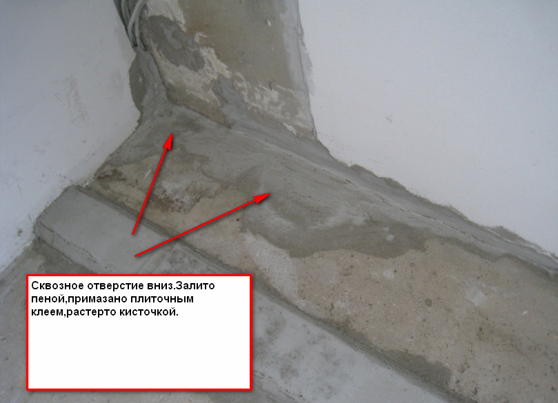

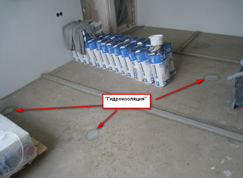

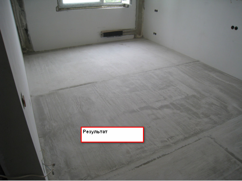

Опасного у вас ничего нет.Наливайки я делаю уже много лет.Гидроизоляция ни к чему.Это правда развод.Все проблемные "подозрительные" места я замазываю плиточным клеем.Для "наглядности" и самоуспокоения можно сверху размазать влажной кистью.Потом грунтовка.Потом наливайка.Вот и вся проблема.По конкретным "наливайкам" могу назвать только "Старатели быстротвердеющий".Но...это НЕ самовыраванивающийся пол.Поэтому заливка делается по "маякам".Убирается реально перепад до 8 см за один раз.Практически под любое покрытие.Без дополнительных выравниваний. В вашем случае не надо никаких рулонных материалов.Поскольку слой тонкий и без связки с основанием стяжка просто полопается.

Если не секрет,какой? Может тоже где окажется выгоднее к применению?? P.S. Кстати на комнату(фото) ушло 30 мешков смеси по 240 руб. Перепад 4 см. Ходить и работать можно через 3-4 часа после заливки.
