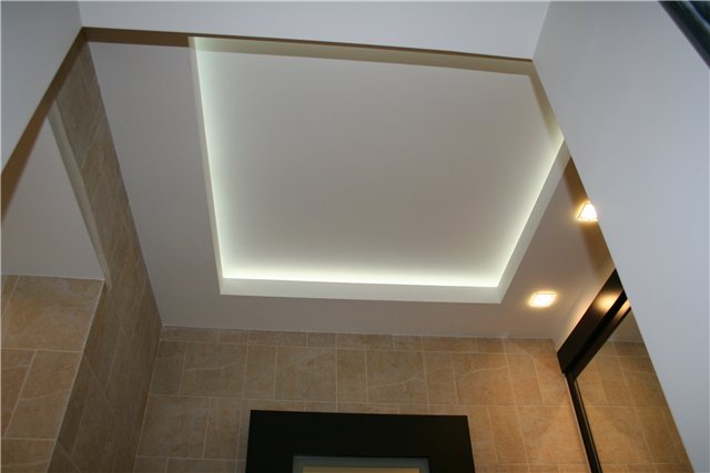

2ГОРСВЕТ Конкретная задача оглашена. Хочется в квартире сделать равномерно светящийся потолок, и желательно без применения видимых в интерьере и сильно греющихся прожекторов.
Мне в голову пришла такая идея: Есть полупрозрачные натяжные потолки, которые вроде даже допускают установку за ними люминесцентных светильников. Только о том как добраться до этих светильников не сняв потолок умалчивается. Так же есть обычные двухуровневые потолки со световым коробом, у которых скрытым светом можно добиться только освещение периметра. Если эти две идеи объединить так чтобы натяжной потолок был ниже ламп расположенных в коробе, то располагать лампы в коробе можно будет исходя из равномерности освещения потолка и не заботясь о том что человеку в глаза попадет прямой свет от ламп. В принципе, туда вместо линейных люминесцентных ламп даже прожектора можно напихать.
Картинку прилагаю.

2Radj - это разве конкретная задача?! А где высота, ширина и длинна помещения?! А цвет горизонтальных и вертикальных поверхностей? Какую яркость хотите получить от вашего потолка???
Насчет идеи с натяжным потолком и прожекторами: не мешало бы выяснить температуру деформации и плавления данного материала ;)

2ГОРСВЕТ Так ведь комнаты разные по длинне. Для упрощения задачи считаем, что у всех комнат есть сторона шириной 4 метра и везде высота 2.7м. Яркость и равномерность освещения не хуже чем от обычной люстры. Разве нет типового решения такой задачи и нужны точные параметры? По моему, важен принцип размещения светильников, а не их конкретные места и мощность. Тем более, что в случае уменьшения мощности хотелось бы сохранить равномерность освещения.

Типового решения не существует! Фраза насчет "не хуже" яркости и равномерности от люстры вызывает профессиональную улыбку :) Сколько ламп, какой тип, рассеиватели, длинна рожков..? Все считается конкретно и по месту, причем за деньги!
Принципиально: при сохранении мест установки ламп и уменьшении их мощности - равномерность освещения пропорционально упадет..
