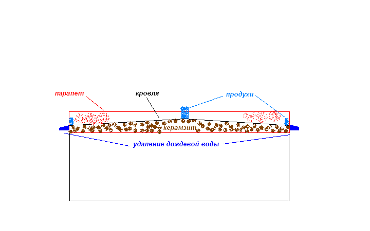

Строю не большой магазинчик.Залил фундамент 7*7 по внешнему краю.Монолит,глубина залегания 120-130см.Цоколь вывели в ноль(тем же бетоном)высотой 35-70см(участок с уклоном).Общий объем 22м3.Набирает прочность.Далее планируется стена из газосиликатных блоков L600*B300*H250 и облицовка кирпичом(красным),между блоком и кирпичом пенопласт 75мм.Крышу планируется перекрыть плитами с нулевым уклоном(возможно будет 2 этаж).Ну и собственно интересуюсь:плиты перекрытия как то утепляют?Я думаю засыпать плиты керамзитом 5см и сделать стяжку,ну и закатать мягкой кровлей(какой?).

5 см керамзита???А 55 не хотите?А с учетом устройства разуклонки - еще больше! Поверх кладут ЦСП,делают продухи и закатывают рубероидом в 2 слоя.Это один из вариантов...

Можно и эксплуатируемой,но на магазине это не актуально.Тем более ввиду перспективы устройства второго этажа. Я начирикал тут как смог,гляньте:

я предполагал безчердачную.картинка не вставляется.(

как то так.

Это как раз "чердачная".Я предложил "безчердачную". Рисунки надо сжимать.
