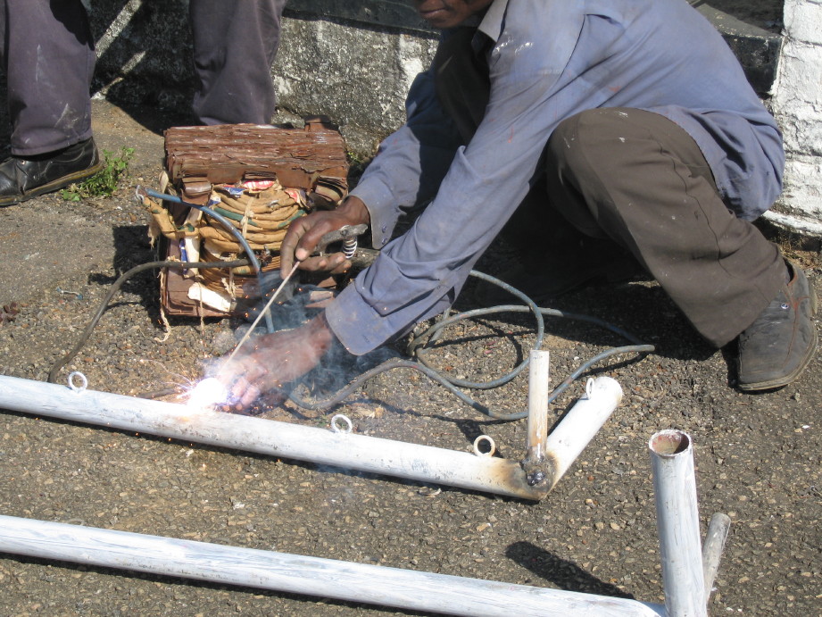

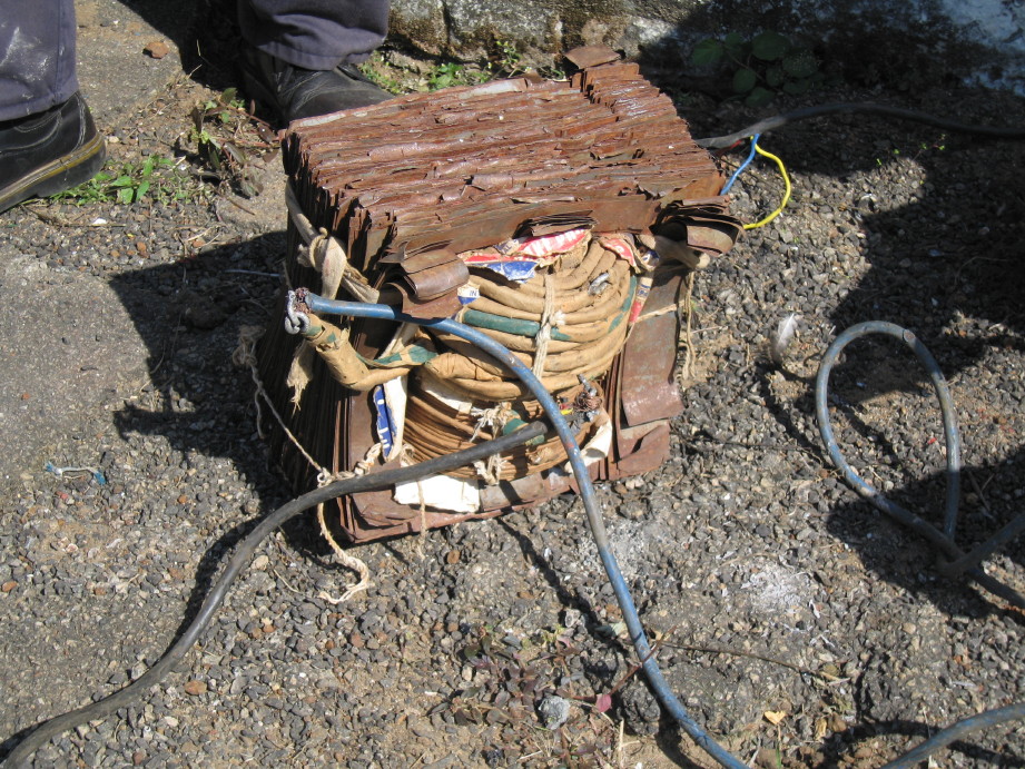

Очень хороший пример. :applause::applause::applause: когда нужен холодильник, не ищем ярну, полюс или зил, а покупаем хороший качественный девайс. Хотя и тот холодит и тот.
От трансформаторных сварок, пора отказыватся так же как от ламповых Ч/Б телевизоров.
Если хотите подешевле:), СМ ФОТО.
