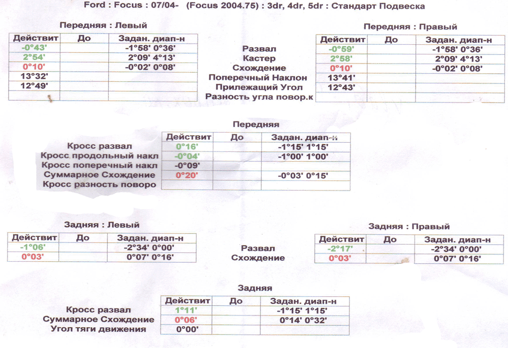

После замены одного рычага независимой задней подвески решил проверить сход-развал на стенде. Результаты показали очень небольшие отклонения схождения от нормы на передней и задней осях (распечатку прилагаю). Мастер сказал – мол решай сам исправлять или нет, и добавил что такие показания могут быть из-за плохой резины, она у меня почти изношенная. , но износ равномерный!!! Типа поставишь новую резину и всё будет по-другому.
И ещё любопытный для меня момент: схождение на передней оси выходит из допуска но правое и левое колесо отклонены на одинаковый угол……????? Тоже самое и на задней оси….
Спасибо за любой комментарий

Vladislav.ru, а в чём Ваш вопрос? Вы заехали на СР и Вам сказали, что углы не в норме и предложили отрегулировать. Вы когда делали последний раз СР? Подвеска постоянно изнашивается и её постоянно нужно регулировать.
Но тут есть ещё один момент. Дело в том, что какое бы не стояло оборудование для регулировки СР его нужно так же регулярно калибровать. Стоит это немалых денег, и многие СТО пренебрегают этим. Отсюда могут быть неверные показатели. Попробуйте заехать в другой сервис и, с большой долей вероятности, показания могут оказаться другими.
Vladislav.ru написал : добавил что такие показания могут быть из-за плохой резины, она у меня почти изношенная.
Я тоже слышал эту байку и для меня это загадка, как резина может влиять на СР. Возможно, в хлам изношенная резина, которая недержит давление.... Если резина имеет одинаковый профиль, при одинаковом давлении, то состояние влиять не должно.
Vladislav.ru написал : И ещё любопытный для меня момент: схождение на передней оси выходит из допуска но правое и левое колесо отклонены на одинаковый угол……????? Тоже самое и на задней оси….
Это только на глаз видно, что углы одинаковые. Или Вы имели ввиду развал?

pechkin написал : Это только на глаз видно, что углы одинаковые. Или Вы имели ввиду развал?
в смысле на глаз???? в распечатке со стенда видно что правое и левое колесо ушли на один угол к спереди так и сзади....

Не сразу понял о чём речь. А что смущает? То, что оба колеса на одинаковый угол? Поздравляю, у вас равномерный износ. Хотя, попробуйте заехать куда-то ещё.
