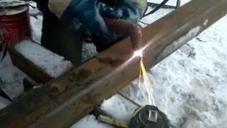

У меня сварог, отказывал пару раз - проблема была в контактах в горелке. Работает сейчас в - 10, только компрессор замерзает. Расходники уходят (горят) когда давление падает. Бывает - не закрутишь гайку от плазмотрона к плазморезу по которой воздух идет и хана cоплу и катоду. Разгильдяи мы) А так похоже плазмотрон новый нужно покупать. Один раз он у меня ломался, но по гарантии все сделали. Резал алюминий 8 мм! на 40 а после 3 часов сломался. Плазморез СВАРОГ CUT 40 II (R56)
