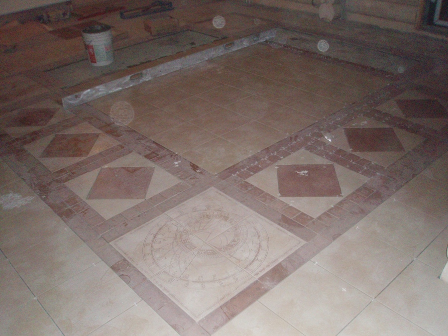

это значит,что я работаю в основном на слой,и в моих силах это выровнять,(я молча на этом дому выровнял гостиную и кухню полы с перепадом 15мм(просела плавающая стяжка по центру помещений))хотя мне проще это сбить,но против торцов я бессилен,можно коряво подштукатурить,по другому я не умею,но это фасад и клинкер-не прокатит
