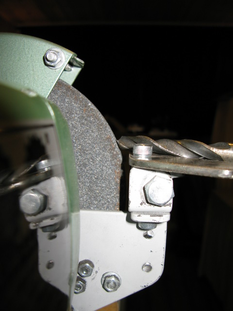

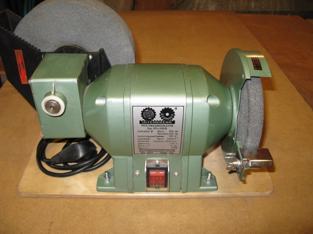

По мотивам видеоуроков, на кои давал ссылку в первом посте этой темы, решил сделать приспособление для более удобной заточки свёрл . Сначала потребовалось модернизировать-довести до ума имеющееся фабрично-китайское ( типа немецкое) точило. Потому как работать с ним используя приёмы В.Леонтьева было практически невозможно. Во-первых кронштейн крепления подручника к кожуху диска слишком хлипкий, сделан из металла 2 мм толщины. При небольшом усилии гнётся как ... Поэтому, ессно, углы заточки получаются +/- километр ! :confused: Да и форма подручника абсолютно не позволяет делать нормальный задний угол по методе В.Леонтьева, так как сверло при опускании хвостовика упирается в угол кронштейна. :mad: Тем более, что и сам подручник установлен НИЖЕ оси диска . То есть вообще никак не получить нормальный задний угол, если только не использовать торцевую поверхность диска. Для нормального кронштейна был использован кусочек металла толщиной 4 мм, бОльшего размера и дополнительные крепёжные винты .Старый кронштейн крепился на двух заклёпках, которые пришлось срезать. Теперь новый кронштейн гораздо жёстче, чем ранее. Также из кусочков уголка и полосы была сварена горизонтальная полка подручника с дополнительными крепёжными отверстиями. Её положение можно регулировать в некоторых пределах .

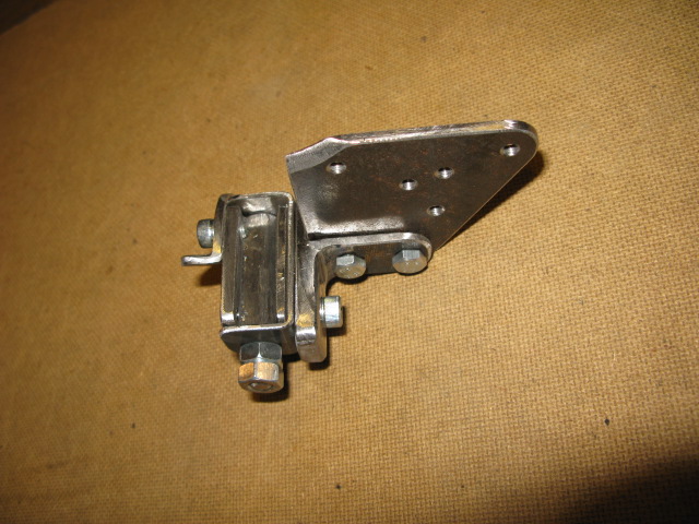

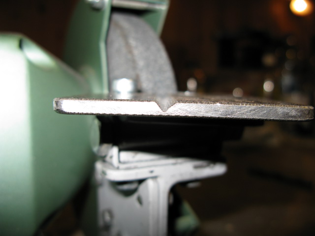

Далее было изготовлено непосредственно само приспособление. Оно представляет из себя поворотную пластину с приваренной втулкой, которая может качаться на оси , закреплённой в проушине, которая в свою очередь крепится к подручнику. Сверху к поворотной пластине крепится направляющая пластина для свёрл, в которой выбран треугольный паз . Сначала вместо этой пластины была опробована направляющая в виде кусочка уголка ( как на видео у В.Леонтьева ) , но этот вариант совсем не годится - сверло трудно нормально зафиксировать ( оно пытается убежать вправо при касании с диском ), тем более что его требуется ещё и подавать вперёд при формировании заднего угла. В общем уголок ( он есть на фото ) совершенно не годится.

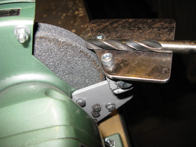

Работа с приспособлением напоминает движения автора видеоуроков, только вместо пальца и глазомера используется ось качания и установленный угол заточки сверла. Значительно удобнее с приспособлением контроль параллельности диску обрабатываемой режущей кромки сверла.Нужно просто повернуть пластину вниз и прижать сверло в пазу таким образом, чтобы режущая кромка была параллельна плоскости пластины/оси качания пластины. Этот момент показан на фото. Сначала формируется сама кромка. При обработке заднего угла нужно одновременным движением опускать пластину вниз-подавать само сверло вперёд к диску. Нужно стараться не допускать вращения сверла вокруг своей оси при формировании кромки и обработке заднего угла. Симметрию кромок контролирую точно также, как и в видеоуроках. Кстати, вместо качающейся пластины можно установить на подручник кусочек уголка с фиксированными углами - заточки и задним - это для заточки твердосплавных буров. Нужно только по месту определить необходимую длину сторон уголка для получения нужного заднего угла заточки , так как он зависит и от диаметра диска и местоположения подручника относительно оси вращения диска.
