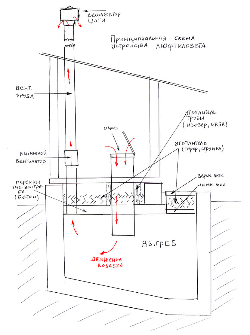

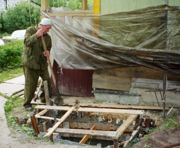

САГА О СОРТИРАХ (часть вторая)
  1. Выгреб. Герметичный или фильтруемый. Тут у каждого свои условия. Герметичный - предпочтительнее с точки зрения охраны окружающей среды и т.п. Фильтруемый придется очищать гораздо реже, но отходы неизбежно будут просачиваться в грунт. Объем – не менее 1 куб.м. У меня – 2 куб.м. Понимая, что бетонировать, замешивая раствор в детской ванночке, изрядный геморрой, долго искал альтернативные варианты. Рассматривались: кольца для колодца, пластиковые емкости разного назначения и т.п. В итоге, для меня ничего не подошло. К сожалению, был загнан в жесткие рамки местом расположения туалета. Пришлось бетонировать. Форму выгреба выбрал с таким расчетом, чтобы люк для его очистки оказался снаружи, и к нему был удобный доступ. Дно выполнил с заметным наклоном в сторону люка. Перекрытие сделал тоже из бетона, залив его поверх опалубки, которую потом извлек через люк. В перекрытии заранее предусмотрел два отверстия: одно для трубы большого диаметра (размером с будущее очко), второе вентиляционное (не менее 100 мм). Во второе отверстие сразу же установил патрубок. Важный момент – гидроизоляция. Добавлял в бетон какой-то пластификатор (сейчас уже не помню, как называется). В литературе рекомендуют вокруг септика укладывать около 30см мятой глины. Но это было раньше. Сейчас полно всяких гидроизолирующих добавок. Поэтому процесс облегчается. Люк для извлечения отходов делается двойным. Можно из пропитанной каким-либо защитным составом доски. Промежуток засыпается стружкой или торфом для утепления. Сверху септик тоже утепляется – промерзать он не должен!

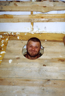

САГА О СОРТИРАХ (часть вторая, продолжение)
  1. Какую строить сверху будку – тут каждый решает сам. Я пристраивал к дому, вход с терраски. Она же (терраса) выполняет функцию тамбура. По правилам, тамбур нужен обязательно, если вход в туалет прямо из дома. Я бы сделал, но не хватило места. Пришлось максимально сосредоточится на вентиляции.

САГА О СОРТИРАХ (еще продолжение)
  1. Вентиляция – главная «фишка» люфтклозета. Принцип работы следующий. Высокая вентиляционная труба, выходящая из самой верхней точки септика, создает достаточную тягу для того, чтобы воздух затягивался в «очко», опускался по трубе вниз и выходил через трубу вентиляции. Для того, чтобы обеспечить постоянную тягу в «классическом» люфтклозете, вентиляционная труба встраивалась в печь. Таким образом, обеспечивался подогрев воздуха в вентиляционной трубе и, соответственно, восходящий ток воздуха. Однако такой вариант возможен только для тех, кто планирует все это еще на стадии проекта. Можно решить проблему значительно проще и дешевле. Канал можно подогреть встроенной лампочкой накаливания, встроить в канал нагреватель для сушки обуви и т.п. Я установил канальный вентилятор мощностью 15вт и включаю его по мере необходимости. Днем, особенно в солнечную погоду, включать вообще не приходится – труба и так неплохо нагревается. Вначале я думал об оборудовании системы таймером, но, посчитав затраты и взвесив все плюсы и минусы, сделал проще. Установил выключатель вентилятора рядом с выключателем света рядом с дверью в туалет. Когда вентилятор работает (его практически не слышно) – горит индикатор рядом с выключателем. Проинструктировал домашних. Входит человек на террасу, ощущает носом, что что-то не то – включает; нет запаха: видит, что горит индикатор – выключает. Для туалета, стоящего отдельно, это вообще не проблема, вполне может хватить и естественной тяги. У такой системы выявился пока один недостаток. Зимой, после недельного отсутствия на даче, лопасти вентилятора обмерзают. Проблема «лечится» постукиванием кулаком по трубе. Что еще важно: высота трубы. Она устанавливается по тем же правилам, что и печная, т.е рядом не должно быть высоких построек, деревьев и т.п, всего, что может ухудшить тягу. Поэтому чем выше, тем лучше. У меня – 7 м. На оголовок трубы желательно одеть дефлектор ЦАГИ. Найти трудно, но можно. Это хреновина, с помощью которой ветер усиливает восходящий ток воздуха в трубе. Такие штуки стоят на вагонах поездов.
  2. В качестве трубы для фекалий использовал два свернутых в трубу листа оцинковки вставленных друг в друга. Глубина трубы получилась в 2,5 м. Можно отсекать время, пока летит. Низ трубы опускается в септик ниже вентиляционного отверстия. Это важное условие. От пола будки до бетонной крышки ямы трубу обернул снаружи Изовером в два слоя. Вместо трубы из оцинковки лучше бы найти пластик, подходящего диаметра. Но пластиковая труба большого диаметра обойдется дороже. Унитаз изготовил сам, но это отдельная песня – каждый творит, как может.
    Не знаю, все ли я описал и все ли понятно. Сочинял в спешке, чтобы тема не потеряла своей актуальности. Хотя, что может быть более вечным, чем затронутая проблема. Должен сказать, что строил сортир я не один. Очень помогли: тесть, сын, дочь, жена, шурин, многочисленные друзья. Видимо, глубоко прониклись. Большое им всем человеческое спасибо.

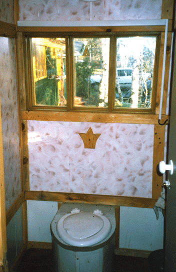

САГА О СОРТИРАХ (дополнение) Еще картинка. Вид на туалет снаружи.

САГА О СОРТИРАХ (схема) Взаиморасположение элементов выбираете сами в зависимости от условий. А объем не такой уж большой. Самое трудное выгреб забетонировать. Остальное - процесс творческий.
