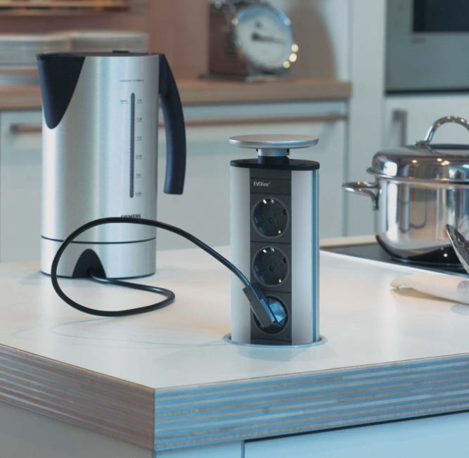

Сначала согласо проекта расставляем розетки , хвосты под стационарное оборудование. Холод,варка, дух, вытяжка микроволн. чайник, кофеварка, кофемолка,ТВ - для него еще и ТВ кабель и компьютерный UTP если не лень. Потом определить главную рабочую зону столешницы где возможно пользование оборудованием типа ( эл.мясорубка, блендер и т.д.) Она должна быть большая. Над ней блок розеток на 3 шт мах. + один 2 кл выключатель : освещение стола, гламурки галогеновые в полках. если осталось место под еще одну раб. зону то там 2 розетки и хватит. Шит это тема. 3х10 да под 50А автоматом. НЕ ЛЕНЬ? НО можно варку с дух. на 6 мм2. Остальное вполне будет работать на линии 3х2.5, Бойлер да лучше с ванной. ПОмните все сразу никогда не будет работать как ни соединяйте, потому что полная мощность кухни может перевалить и за 20кВт и никакие распределения вам не помогут.

DIVAS написал : А можно поподробнее про эту систему?
посмотрите тут.
