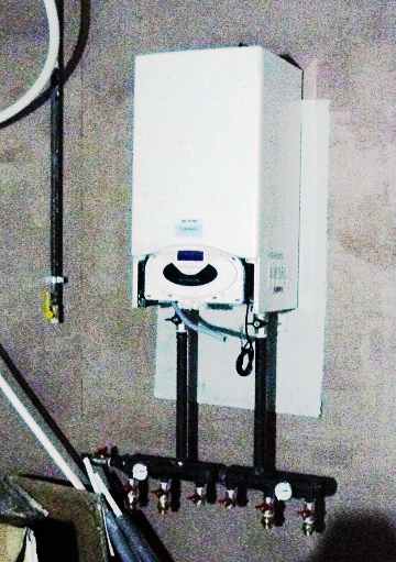

Вот картинка установленного котла. Правда баков там не видно, но их уже подключали отдельно. Есть конструкция из сваренных труб с манометрами - но там материала - два манометра.

05.08.2011 в 19:46:53
Кранов там тысячи на 2+ манометры(или термометры? на фик нужны не понятно) + коллектора(похоже самодельные) -считайте сами. Вообще , не понимаю прораба. Недавно ставил дымоход примерно в такой же ситуации, из нержавейки обошёлся в 770 р.( колено+ 0,5+0,25), не те деньги, чтобы спорить, особенно для Москвы. Я бы заменил, даже если бы был не прав заказчик- репутация дороже.

05.08.2011 в 22:43:01
в вашем случае из обвязки котла видны только 2 крана на подачу и обратку....если конечно речь идет не о коллекторах....
