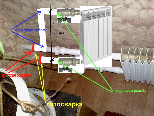

можно и на рисунке, если так трудно для восприятия

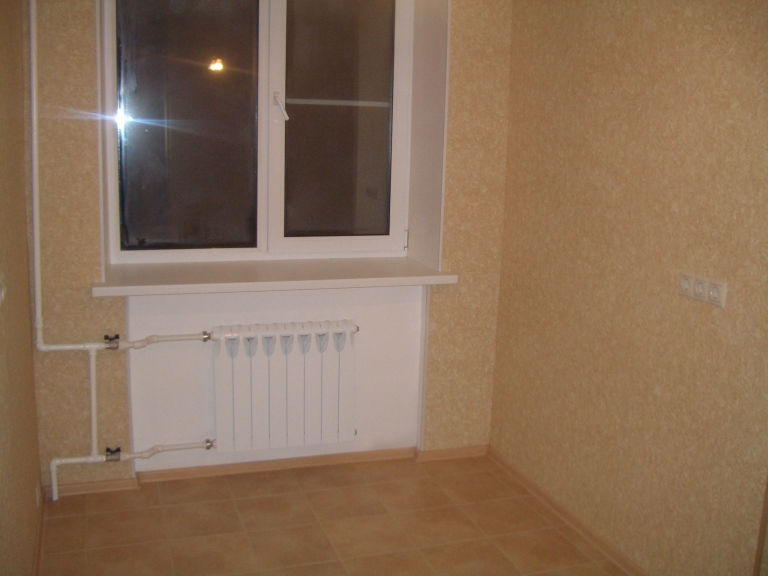

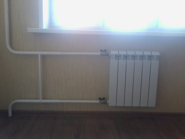

2 Sirotinka : я вам здесь отвечу, а не в личке, поскольку часто этот вопрос возникает и многим будет актуально, можно ли делать полипропиленом, конечно можно...только если вы мазохисты...собственно почитайте тут, и вопросов больше не будет...
да и некрасиво это совсем, сравните на фото какие уродские у полипропилена муфты и как красиво выглядит сталь :
и поймите правильно, вам рекомендуют и склоняют к монтажу полипропиленом только по одной причине, это самый легко и быстромонтируемый материал и самый дешевый (если накосячил-выкинул да сварил заново) поэтому кому лишь бы бабла срубить да побыстрее им и работают, тем более на центральном отоплении многоквартирного дома...

09.08.2011 в 19:21:16
Спасибо за помощь.Сегодня сходил в ЖЭК заказал сами будут делать.Говорят что они железом уже давно не делают,а армированными трубами.Это как я понял ПП тока внутри алюминевый слой есть.Будет под их ответственность.

09.08.2011 в 19:31:35
Sirotinka написал : Будет под их ответственность.
зря вы на это надеетесь, будет это все на их безответственности, дядя вася накопил на паяльник 2000р, а на нормальное оборудование он не накопит никогда, но морочится с резьбами на металле ему нафик не нужно. вслучае какого кипеша он валит из этого жека куда угодно, и никакой ответственности...кроме того что сделают меганекрасиво, будет еще и опасно...отопление не далется как нибудь да на первое время...вам трудно это понять так как вы делаете 1й раз, и поверьте-не последний...а мне и многим кто здесь приходится ежедневно сталкиваться с тем что происходит в этой сфере. поэтому лучше 1 раз и как надо чем переделки, тем более потом у вас будет отделка...
