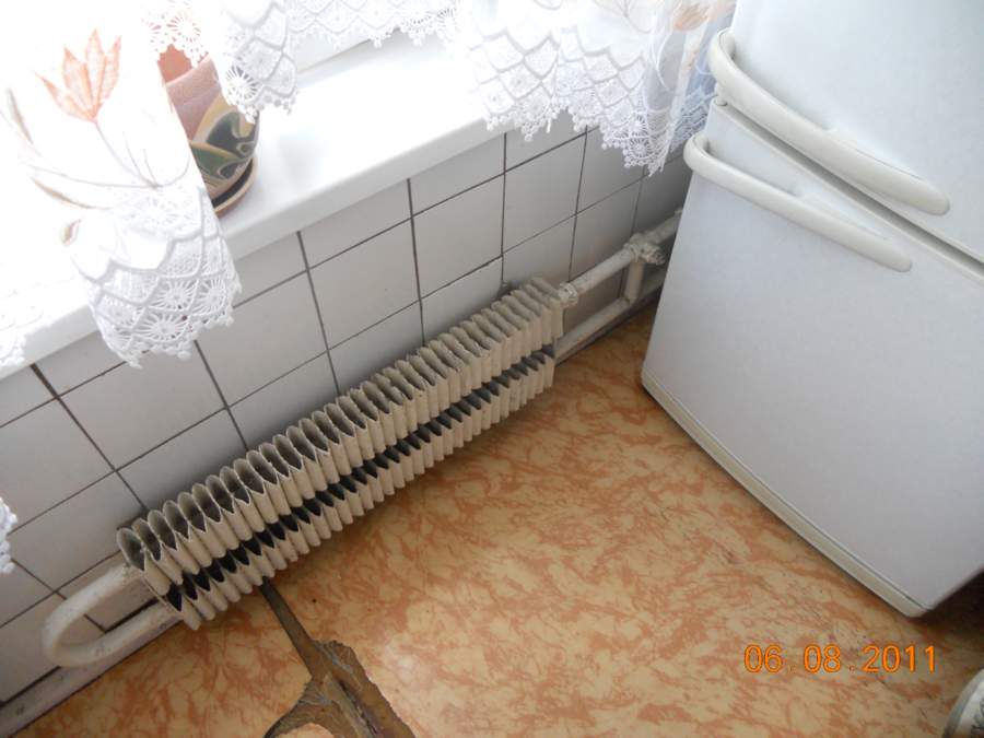

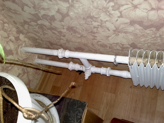

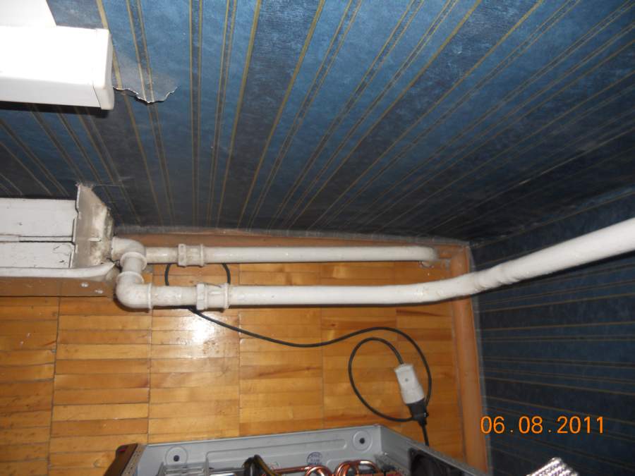

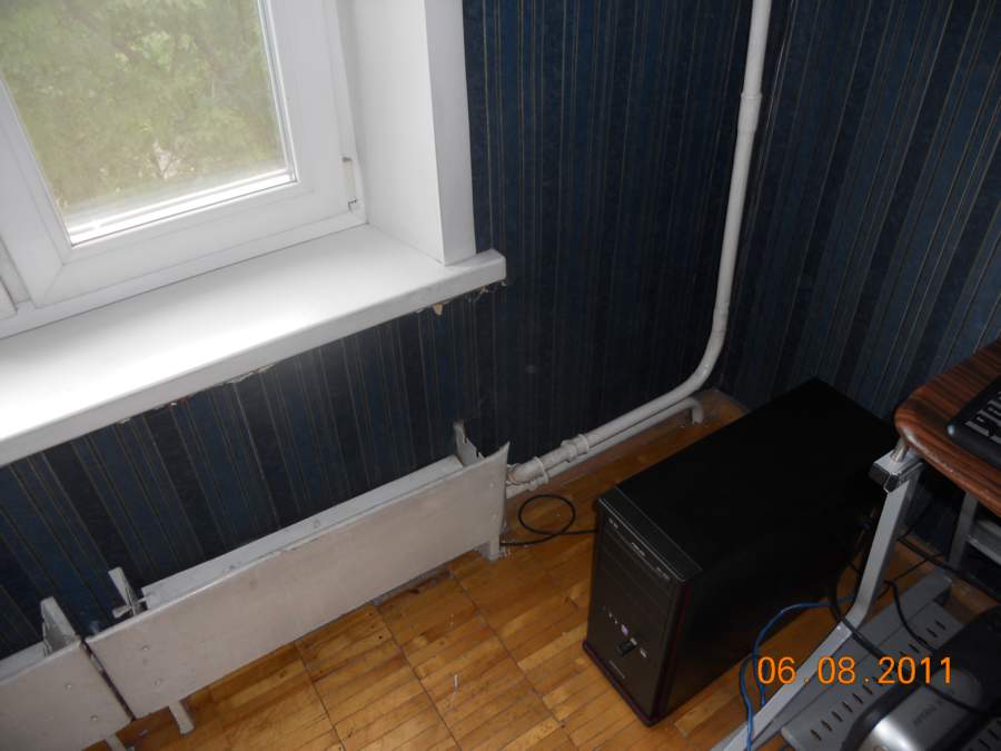

Проживаю в панельной серии 1-515/9м http://tipdoma.com/2009/09/panelnaya-seriya-1-5159m/. Хочу сделать ремонт в комнате (окна выходит на юг и она торцевая) и на кухне. Свой ремонт я начну с отопления. Почитав интернет, я решил и остановил свой выбор на радиаторах на основе биметалла ( цена+качество+теплорассеивание). Остановился на радиаторах фирмы Sira. Ниже я приведу фото радиаторов которые сейчас стоят на кухне и комнате. Хотелось бы узнать у спецов, какие радиаторы с межосевым расстоянием я могу установить, исходя типу дома, в котором я проживаю. А также, хотелось бы узнать об установке современных терморегуляторов на радиаторы (если толк в них, а не "тупо" поставленных шаровых кранов на две трубы). И какие доп. комлектующие мне нужны для установки радиаторов (труба, контргайка и т.д.).

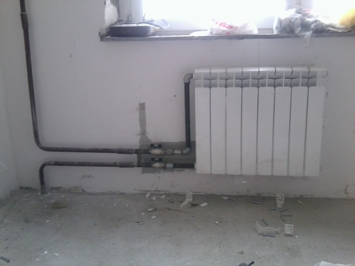

если бы не ленолеум, то я бы подумал что мой заказчик решил запостить тему на мастерсити (фото на кухне) :)
вы можете поставить абсолютно любые радиаторы...но в зависимости от модели есть свои ньюансы...
если сира гладиатор-это псевдобиметалл, то есть горизонтальный коллектор из аллюминия, вместо стали...сгниют в ЦО. если сира RS, то слишком узкий вертикальный коллектор-забьется в ЦО. (у RS двойной коллектор и каждая его половинка еще уже чем у глобала, а у глобала неоправданно узкая. других моделей у сиры я не встречал, соответственно что можно выбрать у неё затрудняюсь ответить...стоит выбирать из других производителей...
по поводу терморегуляторов, нет смысла их ставить на квартире, проще открыть форточку....но если же вам опыт мастеров по барабану, стоить ставит как на фото, чтобы была возможность промыть если забьются...

давно уже почти везде филтруют воду индивидуальные пункты, но у Вас, топикстартер, не новострой- я бы посоветывал Цендер чарлстон http://fotki.yandex.ru/users/barabas-12/view/376104/ регулятор- я бы поставил, мощность- у нас принята 100 ватт на квадратный метр, но учтите- что характеристики радиаторов указаны при температуре 90--70-- 90 подача 70 обратка, а тких температур у нас нет- нас 70 в мороз подача.

Как я понимаю Вы привели пример той же серии дома. Получается, трубы надо только варить и могу изменить межосевое расстояние? Термолегулятор у на фото какой? Я склонялся к Данфосу. Вот Вы говорите открыть форточку, ну это есть переплата за теплоотведения. Насосы начнут больше тепла, чем это должно быть по плану. Отвечаю Олегович.

Покупайте алюминиевые батареи, на подачу ручной регулятор, на обратку простой шаровой. Межосевое расстояние советую 500, то есть верхнее колено придётся переваривать.

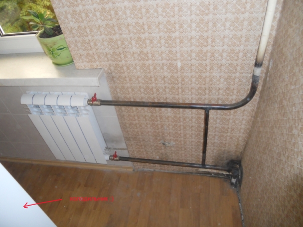

какая серия дома, разницы нет, если у вас конвектор как на фото, труба с гармошкой по простому, то для биметалического радиатора вам полюбому придется менять межосевое растояние, это если делать красиво и правильно - переваривать отводы от стояка, но можно сделать менее красиво, в принципе греть хуже не будет, а за холодильником не видно, то есть после байпаса краны, а потом углами выводите 500мм (типа как на фото), какими углами дело ваше, но лучше оцинковкой и желательно не китайской, много брака.
