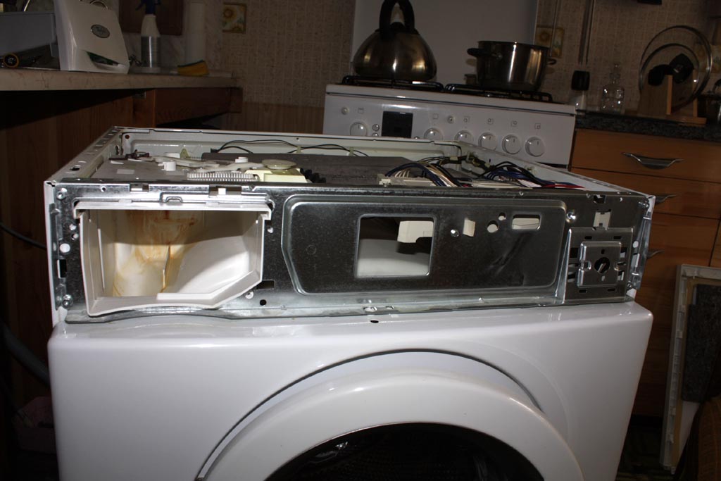

Стиралка где-то 2003 года. Стояла на кухне за неимением места в ванной - ессно запачкалась, всяка гадость в щели затекла. Еще прямо с покупки стекло дисплея вверху не было приклеено к передней панели. Поэтому решил я ее разобрать - почистить, посмотреть что внутри, и не надо ли думать про замену.
Итак...
Шаг первый: Отключаем машину от электричества и воды (от греха подальше). Откручиваем сзади три винта, которые крепят верхнюю крышку Тянем крышку назад, потом снимаем. На обратной стороне крышки обнаруживаем толстый слой войлока веселенькой расцветки :)

Шаг второй - снимаем переднюю панель.
Выкручиваем два винта, которые крепят ее сверху и два винта, которые крепят ее спереди (для этого снимаем лоток для моющих средств) для чего понядобится торцевая головка на 5.5мм, причем узкая. Затем нужно аккуратно освободить все защелки, которые я обвел кружочками . Особенно гадкие - защелки 1 и 2, причем 2 еще ничего, а 1 - это задачка. Нужно чем-то длинным и тонким ее отжать через дырочку между корпусом и блоком распределения воды . Я использовал пинцет и фонарик. Защелки рекомендую снимать справа налево (от 2 к 1).
