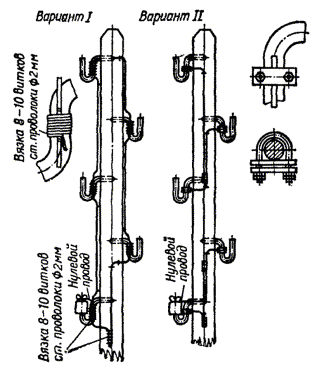

Электрик в СНТ делает повторные заземления нейтрального проводника на ВЛ (неизолированная). Как правильно выполнить заземления крюков фазных изоляторов и установить разрядники РВН-0.5 на столбах ВЛ (там, где есть повторные заземления)? Какие сжимы (или хомуты) использовать для крюков? Где-нибудь делается ответвление от заземляющего проводника (катанки) для подсоединения крюка и нейтрального проводника? Для разрядника обязательно отдельный спуск к ЗУ? Как установить разрядники на ТП (50 кВт)? Если дадите ссылки на фото, будет просто здорово. Заранее спасибо.

MichaelSB написал : Столбы деревянные. Диаметр крюков чуть меньше 16 мм.
MichaelSB написал : Как правильно выполнить заземления крюков фазных изоляторов
Читаем:
ПУЭ-7 написал : 2.4.41. Крюки и штыри деревянных опор ВЛ, а также металлических и железобетонных опор при подвеске на них СИП с изолированным несущим проводником или со всеми несущими проводниками жгута заземлению не подлежат, за исключением крюков и штырей на опорах, где выполнены повторные заземления и заземления для защиты от атмосферных перенапряжений.
Вроде бы и нужно заземлить, в порядке исключения... Но:
ПУЭ-7 написал : 1.7.77. Не требуется преднамеренно присоединять к нейтрали источника в системе TN и заземлять в системах IT и ТТ: ... 4) арматуру изоляторов воздушных линий электропередачи и присоединяемые к ней крепежные детали; ... 6) металлические скобы, закрепы, отрезки труб механической защиты кабелей в местах их прохода через стены и перекрытия и другие подобные детали электропроводок площадью до 100 см2, в том числе протяжные и ответвительные коробки скрытых электропроводок.
Вроде и не требуется. Честно говоря- ни разу не видел заземления крюков на деревянных опорах. Если же и делать то см. п.1.7.139.- приваривать куски катанки к крюку, затем к опуску.
MichaelSB написал : Для разрядника обязательно отдельный спуск к ЗУ?
Да.
ПУЭ-7 написал : 2.4.44. Защитные аппараты, устанавливаемые на опорах ВЛ для защиты от грозовых перенапряжений, должны быть присоединены к заземлителю отдельным спуском.

РУКОВОДСТВО ПО КОНТРОЛЮ КАЧЕСТВА ЭЛЕКТРОМОНТАЖНЫХ РАБОТ написал : 3.3.43. Крюки и штыри, устанавливаемые на деревянных опорах, заземлению (занулению) неподлежат, за исключением подлежащих заземлению по пп. 3.3.46 настоящего руководства. Нарис. 3.3.4 показано, каквыполняется заземление крюков в этом случае.
Информация несколько устаревшая.

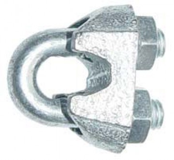

MichaelSB написал : Какие сжимы (или хомуты) использовать для крюков?
Такие:
Тросовый зажим соответствующего диаметра. Скобой за крюк, проводник под плашку.
