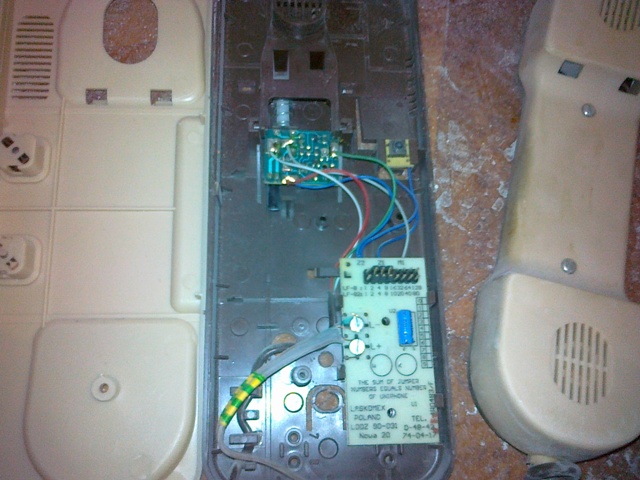

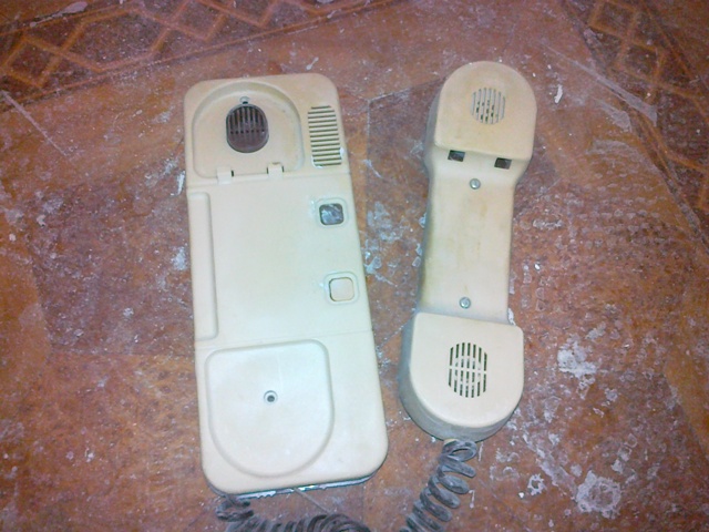

друзья, подскажите замену вот такой трубке

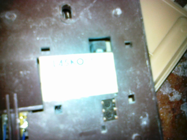

mstrct_lab написал : информации для ответа недостаточно?
Может стоило последний снимок заменить на читаемый?...

sergey_sav, добрался сегодня до трубки. на нечитаемом снимке написано следующее: laskomex unifom LF-8 http://videoglazok.ru/catalog/addomof/lf_8.htm гугль замену не подсказал..

mstrct_lab написал : подскажите, знающие, пожалуйста, замену..
У Вас цифровая трубка, на первом фото видны перемычки для программирования адреса.

а вот такая подойдет на замену, как думаете? http://www.electro-mpo.ru/card16652.html

14.02.2012 в 16:42:37
Это цифровая польская трубка, LF-8. Замена LM-8, DG-1 http://www.domofon-sh.ru/index.php?productID=56
