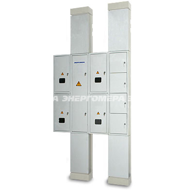

Вариант. Навесные щиты, глухие сборные вертикальные короба, горизонтальные короба (с перегородками) под потолком для квартирных линий и линий коммунального освещения. Всё допустимо в лифтовом холле, если не мешает проходу. На лестничных клетках только штрабить. Магистраль 5* ПВ1 1*25

ПPOPAБ написал : а также в устройствах этажных распределительных прислонного типа
Что за "слоны" такие? Стальной короб по стене, как предлагает sergey_sav?

ВТБ! написал : Что за "слоны" такие?
Например, типа
http://www.energomera.ru/products/dashboards/shem

ПPOPAБ sergey_sav
Выходит, что это и есть типовое решение в подобной ситуации? Без учёта цены.

ВТБ! написал : Выходит, что это и есть типовое решение в подобной ситуации?
Ничего не выходит из этого... Это просто один из возможных вариантов. Решение принимается на месте с привлечением представителей застройщика, проектировщика и монтажников. По крайней мере, у нас так... ;)
Цена конструкции "прислонного типа" явно не бюджетная, но направление подсказано.
