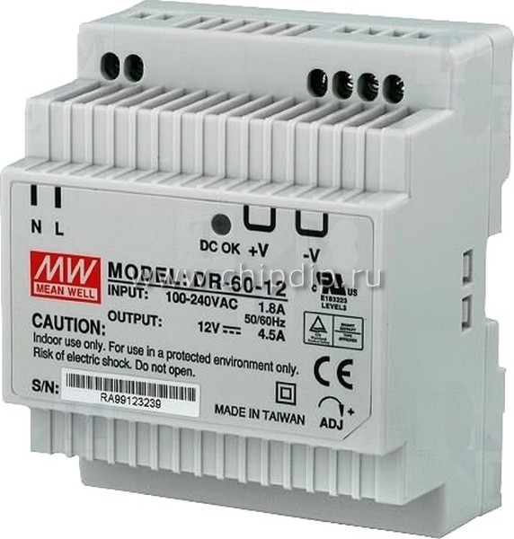

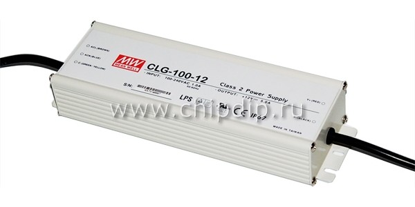

Привет всем! Искал тут БП для будующей подсветки в санузел на 12В (светодиоды или галоген, еще не решил), и наткнулся DIN-реечные блоки питания. Вот хотел узнать можно ли заменить один - на другой - , или нельзя? Параметры первого (CLG-100-12 (12В,5А,60Вт) блок питания для светодиодного освещения): • Выходная мощность, Вт: 60 • Входное напряжение, В: 90…264 • Режим стабилизации ток/напряжение: ток или напряжение • Выходной ток (макс), мА: 5000 • Выходное напряжение, В: 12 • Степень защиты: IP67 • Напряжение изоляции вход-выход, кВ: 4.25 • Размер, мм: 222.0x68.0x39.0 • Рабочая температура, °C: -30...70 • Температура хранения, °C: -40...80
и параметры второго (DR-60-12 (12В,5А,60Вт) блок питания импульсный): • Источник питания DR-60-12 предназначен для монтажа на DIN-рейку.
• ИП DR-60-12 питается от однофазной сети переменного тока или от источника постоянного напряжения.
• Диапазон входных напряжений переменного тока ИП DR-60-12 составляет от 85В до 264В частотой 47Гц...63Гц, или от 120В до 370В постоянного напряжения.
• DR-60-12 имеет один выходной канал, выходное напряжение которого регулируемое в пределах ±10%.
• Электрическая прочность изоляции ИП DR-60-12 составляет не менее 3000В, имеется защита от короткого замыкания и перенапряжения по выходным цепям, защита от перегрева, мягкий пуск с ограничением пускового тока. Разница в цене + удобство повесить в шкаф, а не раскидывать под потолком, все же заставляют задуматься:) Кто и что скажет? Спасибо

Можно. Любой БП для 12В освещения - суть импульсник. Для информации: нельзя использовать только те БП, которые предназначены для питания 12В ламп накаливания, так называемые "электронные трансформаторы". У них выходное напряжение переменное, светодиоды будут мерцать с 50Гц. Кстати в обратную сторону можно - к "Светодиодным" БП вполне можно цеплять лампы накаливания. И кстати даже регулировка яркости должна работать (сам не пробовал, но должна, она же ведь на ШИМ сделана?)

Нельзя. Светодиоды стабилизируются по току, а обычный БП стабилизирован по напряжению. В процессе работы со временем светодиоды меняют своё сопротивление и подключенные к обычному БП неминуемо сгорят! Поэтому БП для светодиодов называется ДРАЙВЕР, а не блок питания.

я тож думал что можно, но .. :( Alexiy, а как определить по железяке по току он стабилизируется иль нет? Какие тех.параметры должны быть указаны? ЗЫ а если ток и напряжение у него стабилизированы, то видимо это уже и будет драйвер? :) Или таких не бывает? Хотел приятное совместить с приятным, эх..
