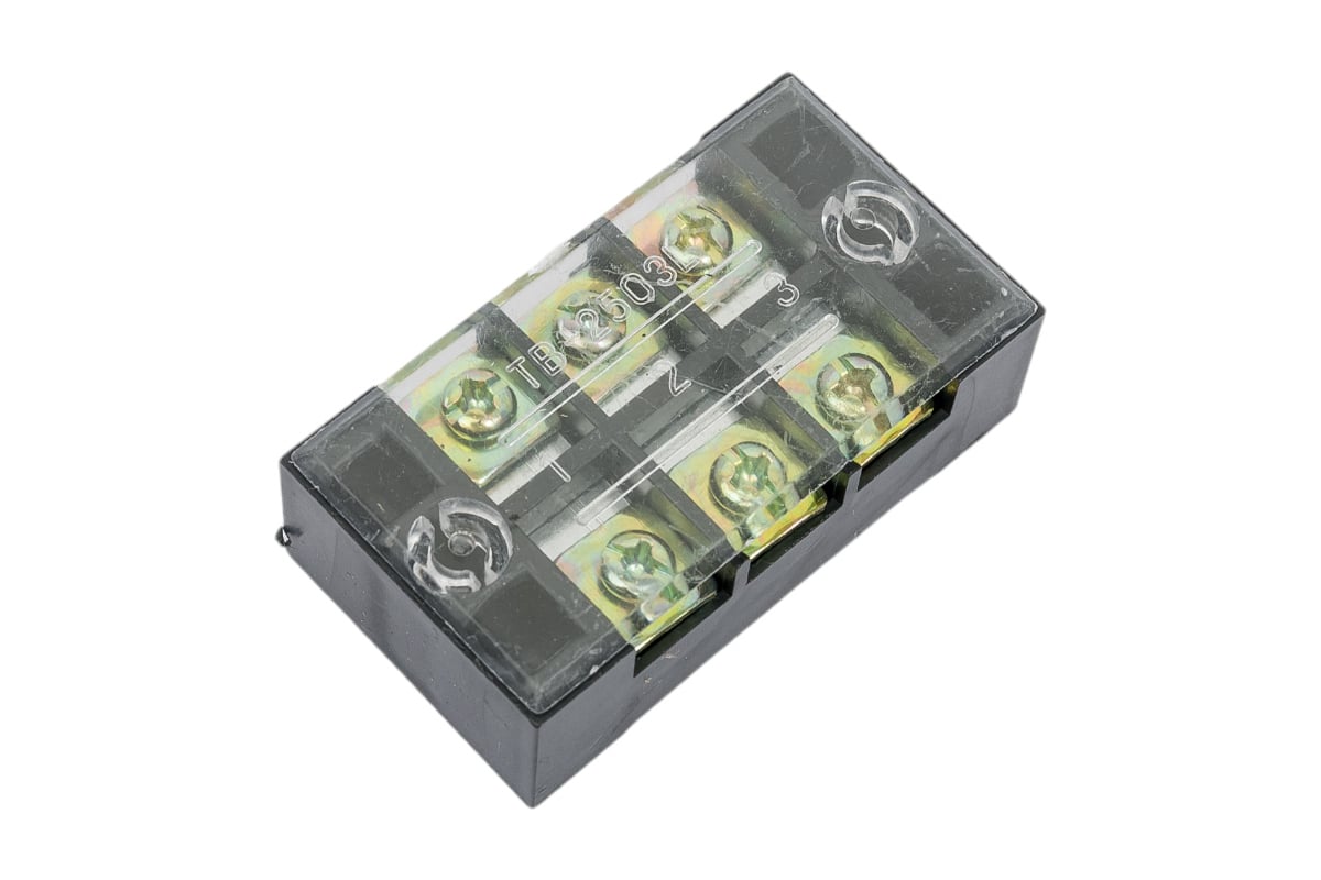

Воскрешу немного тему) Из-за переноса дверного проема в комнате, так же требуется перенос выключателя. Заводского алюминиевого провода соответственно не хватает. Нужно будет удлинить на 1-1.5м медным 1.5мм2. В планах тоже соединить алюминий с медью через ваговскую клемму, подходящую для такого соединения и замуровать все это безобразие в штукатурке. Выключатель включает одну единственную люстру в комнате.
  1. Можно ли так сделать?
  2. Если можно, то какие дополнительные манипуляции нужно произвести? Думал, может термоусадкой затянуть соединение (либо просто изолентой). Как я понял, основная проблема подобного монтажа не то, что клемма замурована, а нагрузка на нее + возможное попадание влаги. Нагрузки от люстры нет, а от влаги будет защищено. Или делать доп. отверстие, муровать распаячную коробку и в ней уже соединять? Спасибо.

vpalehin написал: В планах тоже соединить алюминий с медью через ваговскую клемму, подходящую для такого соединения и замуровать все это безобразие в штукатурке.
Очень плохая идея. Мне пока видится вариант соединить гильзой ГМЛ с контрольным окном. С одной и с другой стороны вставить жилы кабелей, через то окно уже смотреть, чтобы жилы не касались друг друга, обжать, в два слоя термоусадки и тогда "муровать"...

vpalehin написал: Спаять алюминий с медью? Для этого какие-то специальные припои, флюсы нужны?
vpalehin, 100руб в хозмаге "флюс для пайки алюминия"

Нет инструмента для опресовки гильз. А покупать ради двух обжимов не очень хочется) С пайкой пока видится куда более простое решение. С паяльником дружу. Флюс для пайки алюминия тоже где-то был. Термоусадка клеевая тоже есть. Наверное на этом варианте и остановлюсь.

vpalehin написал: соединить алюминий с медью
Коробка, в неё вот такое
(Чего-то фото по ссылке не вставляется, поэтому)
https://cdn.vseinstrumenti.ru/images/goods/elektrika-i-svet/elektromontazhnaya-produktsiya/9245126/1200x800/165147859.jpg
