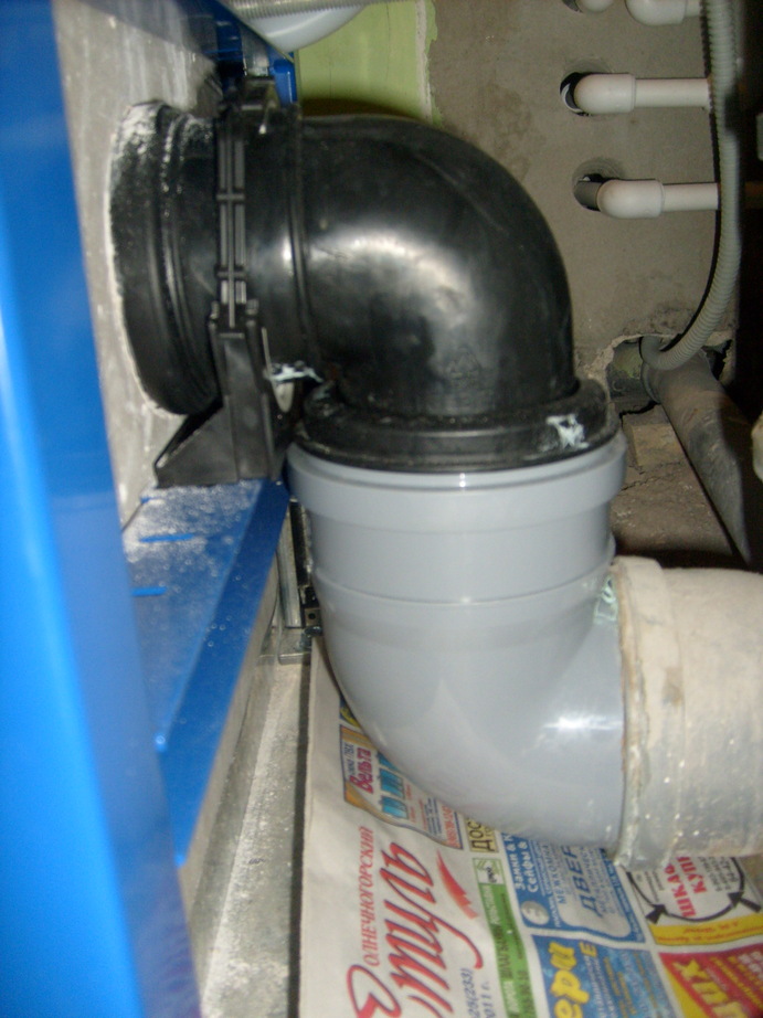

Доброе время суток! В целях увеличения свободного места в туалете установил инсталляцию Геберит. Выигрыш оказался незначительным, т.к. расстояние от канализационного стояка до выпуска из унитаза определяется геометрическими размерами фановых колен и уменьшению, скорее всего не подлежит. Вот фото монтажа
Поздно попал на ваш замечательный сайт, где узнал про такую штуку, как Z эксцентрик. Установив его, я естественно, в чем-то выиграю. Кто-нибудь ставил подобный девайс, отзовитесь! Больше всего волнует вопрос - выдержит ли эксцентрик расход и напор каловых масс и канализационных стоков. Заранее благодарен за ответ.

lospartos написал : Больше всего волнует вопрос - выдержит ли эксцентрик расход и напор каловых масс и канализационных стоков.
Выдержит, для того и предназначен.

Вот еще один вопрос, по той же теме. Стояк в квартире составлен из крестовины с отводом для унитаза, крестовины с отводом для умывальника, далее продолжается труба до верхнего соседа, то есть, традиционно для сантехнических помещений в новостройках. Могу ли я поменять местами эти отводы? Крестовину с отводом для умывальника поставить ниже крестовины с отводом для унитаза. Тогда инсталляцию можно будет сразу поключить к этому отводу.
