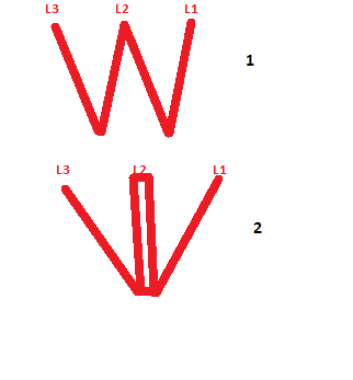

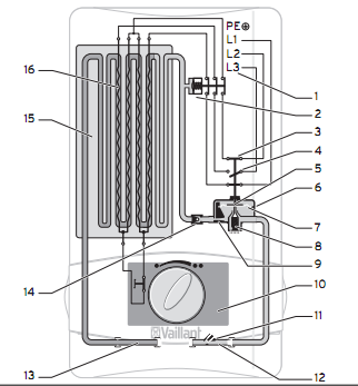

Прошу не судить строго, но знания электротехники остались далеко в прошлом. Есть ситуация: квартира в "сданном" новострое. Электропитание предусмотрено 3-х фазное, по квартирам разведено 5-и жильным кабелем. Соответственно, для резервного снабжения горячей водой был куплен 3-х фазный водонагреватель VED 12 H/6 Vaillant(принципиальную эл-ро схему из инструкции прилагаю). Пришла пора вселяться, но в доме до сих пор не подключили горячую воду, а вместо полноценного 3-х фазного напряжения имеем одну фазу заведенную на все 3 через временный однофазный электросчетчик. В такой ситуации от водонагревателя толку 0 - похоже тены работают на межфазном напряжении 120В(или сколько там) без использования нуля. А земля заведена только для защиты на трубы(массу). Водогрей имеет 2 режима мощности - в первом режиме мы получаем последовательную схему соединения(1) во втором что-то типа звезды(2). Возникла идея - Вместо фазы L1 завести ноль, L2 отключить, а на L3 оставить фазу. Как временное решение это должно было обеспечить горячей(может и просто теплой) водой без необходимости покупать бойлер, который и всунуть некуда. Но при таком включении вода начала биться током - вчера замерял напряжение - между землей и нулем есть разность потенциалов около 40В при включенной схеме. Как я понимаю, в зависимости от нагрузки у соседей и по линии в целом - это напряжение может еще возрасти.
Возникает 4 вопроса: 1)в чем опасность заведения нуля как такового в схему водонагревателя? 2)чисто теоретически без расчетов ток по тену ведь не должен быть больше чем по трехфазке(по крайней мере в первом режиме без L2) - не хочется спалить устройство? 3)почему не срабатывало узо(стоит непосредственно перед главным трехфазным автоматом) - неужели оно от утечки на землю не сработает??? 4)почему есть разность потенциалов между землей и нулем - разве земля перед счетчиком не должна быть занулена, или это только на подстанции делается, а до квартиры вполне может дойти такая разность потенциалов? Или может у меня вообще "висит" земля и надо напрячь электриков пусть проверят в щитке?

  1. Нет таковой.
  2. Верно.
  3. Необходима проверка УЗО и собственно схемы.
  4. Зависит от схемы электроснабжения. Разница может быть весьма ощутимой (реверс системы TN-S)
