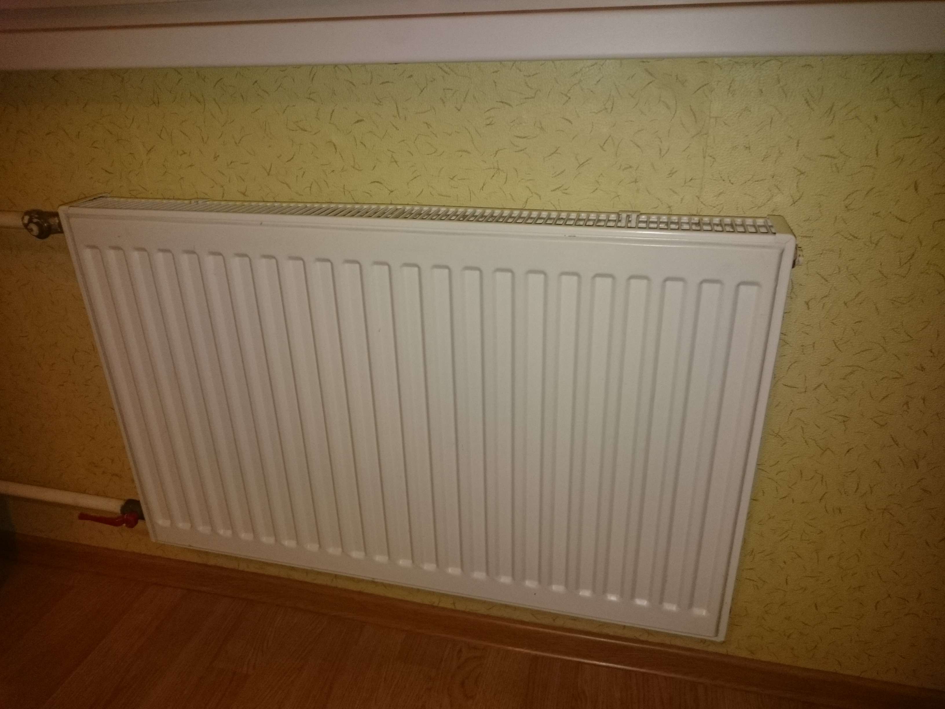

Mazayac написал: сжирается
Как это? Сжигается может быть?
Mazayac написал: показали сначала, что именно хотите заменить
Тот радиатор, который стоит сейчас? Или просто модель назвать?

FashRus, не сжигается, там нечему гореть :) Если Вам непонятны аналогии, давайте по научному. При определённых условиях, таких как: повышенный уровень pH теплоносителя, температуре выше 80 градусов, повышенном содержании растворённого кислорода, наличии меди, повышеннной жёсткости ТН алюминий вступает в реакцию с водой и разрушается. Это либо точечная коррозия (особенно при повышенной жёсткости), либо равномерное истончение стенок.

Mazayac, теперь понятно. :) Т.е. остаются биметаллические (а там то же алюминий?) и стальные.

FashRus, в полноценном биметалле и вертикальные каналы, и горизонтальные коллекторы - стальные. В неполноценном - коллекторы из алюминия, спасает их кое-как только большая толщина литья. Есть ещё Рифар серий Монолит и Супремо - там внутри вообще всё цельносварное, ни алюминия в контакте с теплоносителем, ни стыков/прокладок.

FashRus, На фото стальной панельный радиатор.

FashRus написал: Какие радиаторы лучше
FashRus, Этот же панельник, но подключенный по диагонали, будет греть лучше. Движение теплоносителя в стояке, рассматриваем сверху-вниз.

касимов, ну да. Так Вы же писали, что надо посмотреть на то что стоит сейчас чтобы определить что нужно брать на замену.

FashRus написал: что нужно брать на замену.
А что с этим радиатором? слоями греет? частично у входов? подача сверху?снизу? стояки двухтрубка,однотрубка? кто последний крутил верхний кран? что за кран? Ночь на дворе...это бы по-трезвому....

касимов, Да всё нормально с ним. Просто хотелось бы более эстетичный. Не в ущерб нагреву.
