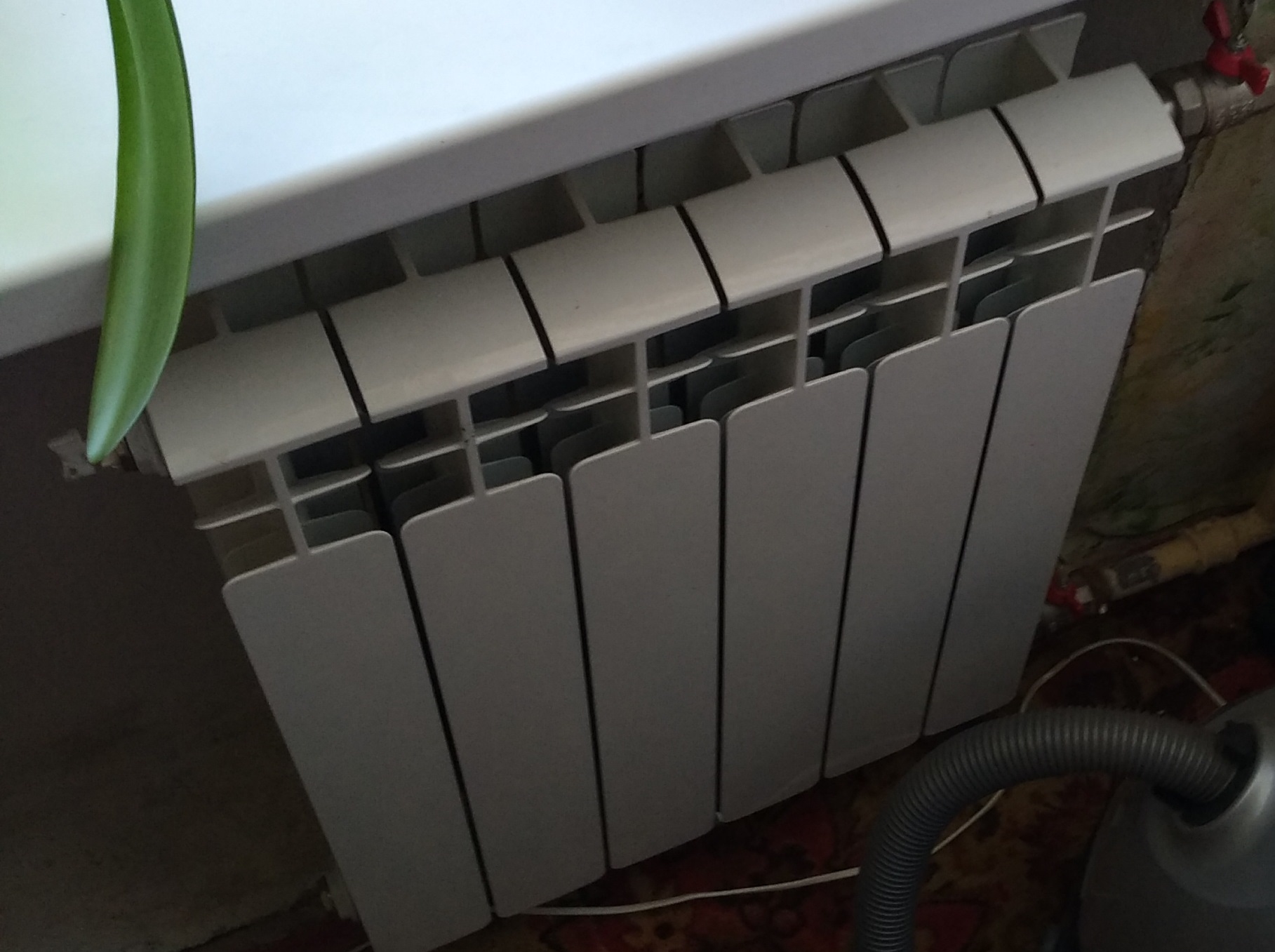

Soldat104 написал: Может быть подскажите какого диаметра горизонтальный внутренний канал в monolit?
Soldat104, 31 миллиметр. Минус выступы от приваренных вертикальных трубок.

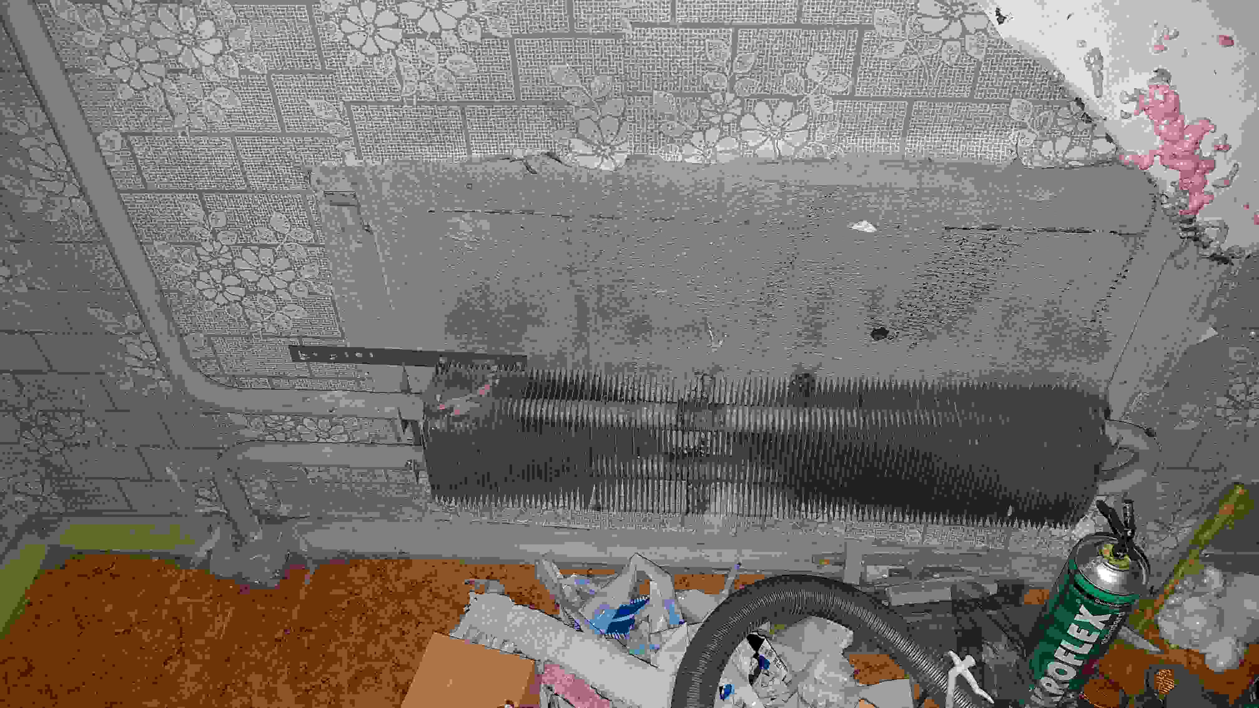

Всем, привет.
Подскажите пожалуйста. Делаю капитальный ремонт и не знаю как быть с ОП. У меня их три (двутрубка, последний этаж):
  • МС-140-500 20 секций,
  • МС-140-500 18 секций,
  • МС-140-500 9 секций.
С одной стороны, это самое лучшее, что может быть с точки зрения звукоизоляции и работоспособности. С другой стороны нужно их снять, перекрасить, врезать краны маевского и вентиля на подводке к ним. Сдается мне, что я устану искать исполнителя на все это, даже если предположить, что я возьму новые МС-140, ибо 20 секций это 140кг.
Смотрел в сторону Арбонии. Но тут есть нюансы. Звукоизоляция. Вес меньше в три раза по сравнению с МС-140, что не улучшает эту характеристику. Сейчас снимаю квартиру, где через батарею (Rifar Monolit) слышу соседей по стояку. С одной стороны monоlit отличается в худшую сторону от Арбонии по форме радиатора, но понять, что будет с трубчатыми на ЦО пока неоткуда. Также говорят, что есть требования к теплоносителю, мол чуть что не то, так сгниет.
Можете подсказать как быть? Знаете ли тех, кто возьмется установить МС-140 20 секций? Или не париться и брать Арбонию?

Арбония звучит меньше чем монолит, за счет того, что нет звенящих Ал ребер. По сравнению с чугуном - понятно что похуже - масса не та. По требованиям к теплоносителю - тоже самое что и монолит - и там и там стальные каналы. На это можно не заморачиваться. Чугун хорошо по звуку и по теплу, допилить до ума - скорее всего потребуется сварщик, чтобы укоротить трубу и поставить термоклапаны. В общем решаемо, но не каждый 1й мастер с руками. Маевский - ерунда - поменять заглушку и вкрутить в торец. Еще Арбония при той же теплоотдаче может оказаться подлиннее чугуна - надо проверить по техданным. Да и цена... Еще есть похожие трубчатые, но подешевле, если правильно помню КЗТО... и др.
