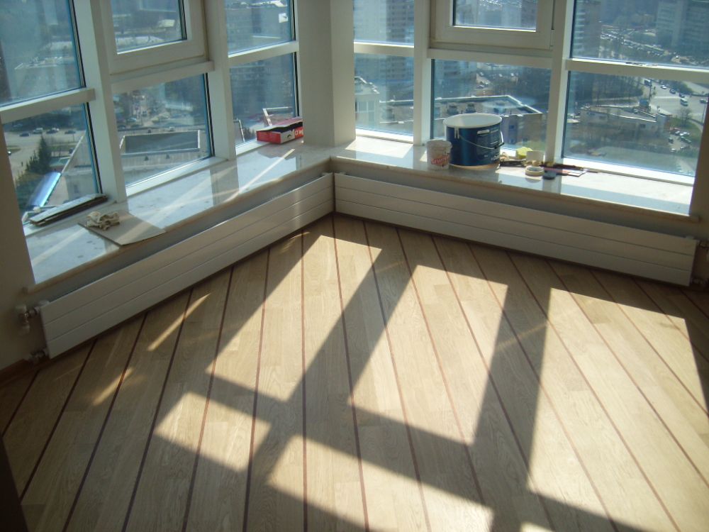

pipesmoker у меня тоже сейчас такая же задача стоит - выбор типа и модели радиатора и замена конвекторов в новостройке. я свой выбор остановил на стальных трубчатых Arbonia или Zehnder Pro (с внутренней оцинковкой). Биметалл основной вклад в нагревание помещения вносит за счёт конвекции, что не совсем гуд для микроклимата - это более мощные воздушные вихревые потоки в комнате. по аналогии - излучение от нагретого тела, например солнца или камина лучше воспринимается человеком, чем тепловой поток фена. ну и в практическом применении - повесил на радиатор посушиться вещи из стиралки (у кого маленькие дети и кто не хочет пользоваться машинной сушкой белья - поймут) - вот и конвективная составляющая резко упала. радиаторы обязательно надо ставить под окнами - а Вы на своём рисунке в комнате 4 хотите греть одни стены, хотя судя по планировке дом монолит-кирпич, и там стены уже сендвич: кирпич+ минвата + пенопласт + пеноблок - ну или что-то в этом роде. по рекомендациям размер радиатора должен быть не меньше 75% длины оконного проёма (чтобы конвективная составляющая перекрывала холодный поток от окна) - так что иногда лучше взять меньшие по высоте, но более длинные радиаторы, хотя с увеличением секций встаёт вопрос с распределением тепла по всему радиатору. по мощности некоторые конторы рекомендуют ставить радиаторы примерно 100Вт на 1м.кв. - тоже буду ставить себе исходя из этих цифр, хотя у меня сейчас в комнате на 20кв.м. стоит конвектор 1,5кВт и вроде как тепло (посмотрю что в морозец будет), а от лишнего тепла всегда спасёт терморегулятор. а если исходить из цена/эффективность - то тут конечно биметалл без конкурентов, хотя человек купивший 99кв. квартиру в Москве, думаю может не смотреть на такие мелочи :) имхо :)

2waw0375 я бы за такой бардак на не укрытых подоконниках-расстрелял. :)

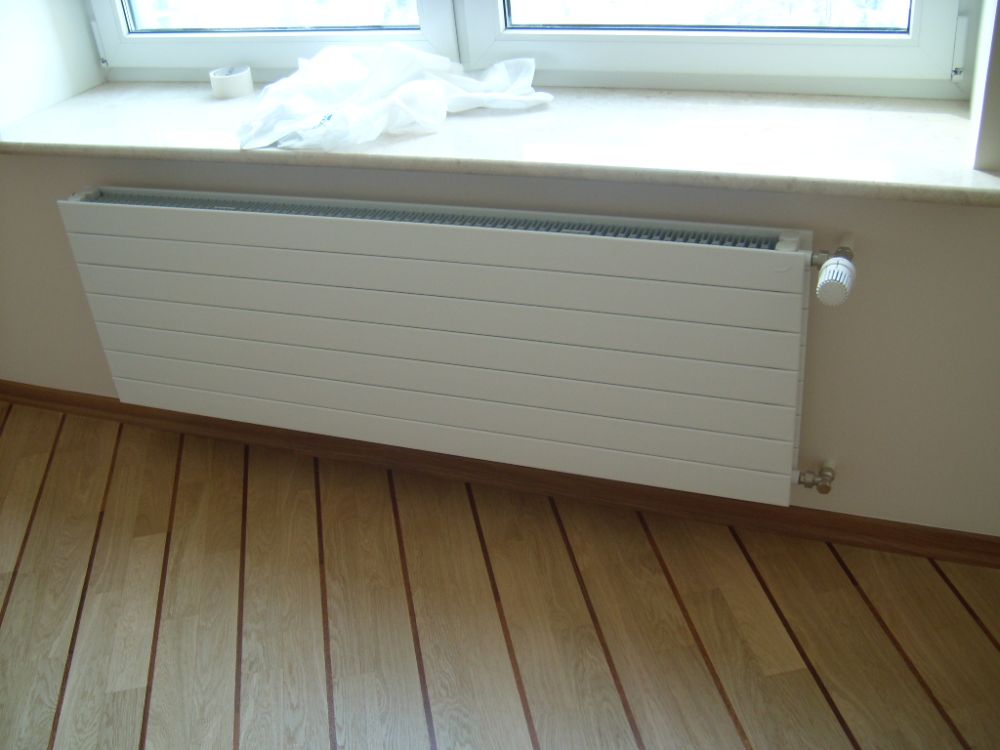

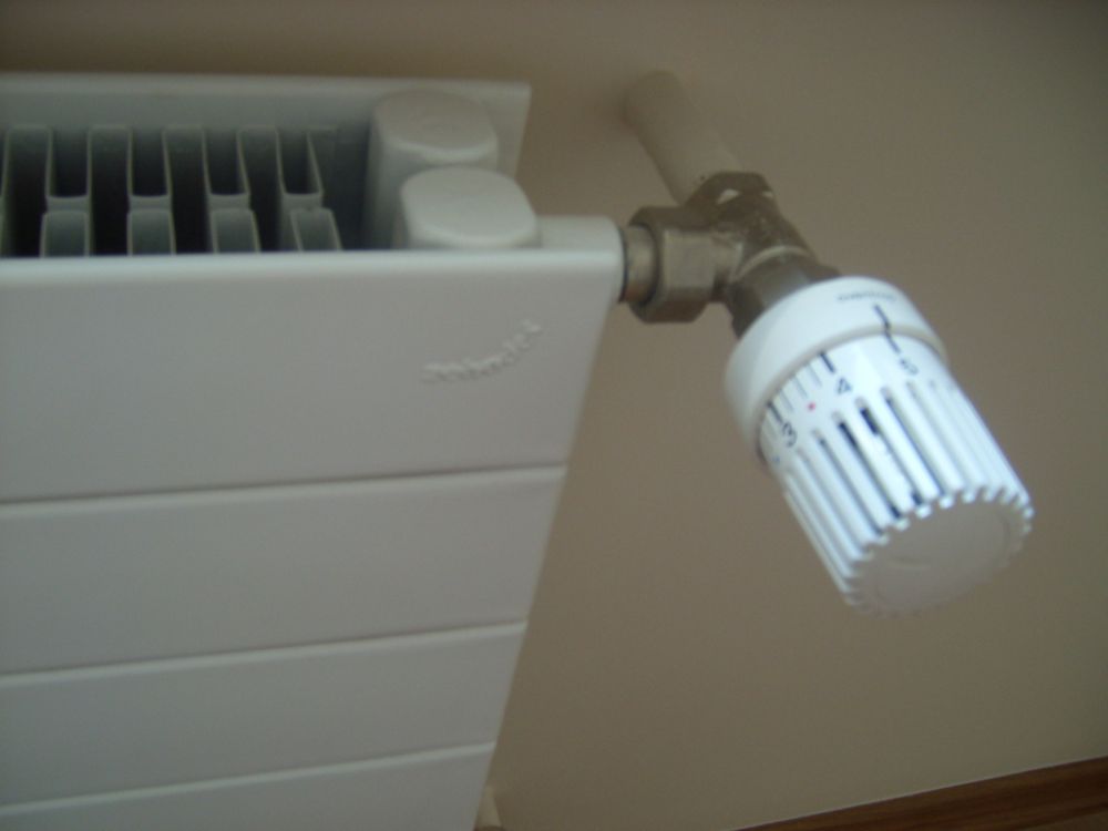

2waw0375
досочка на фотках прикольно уложена.
а под окнами у вас что висит?? На биметалл не похоже... Мне бы такие подошли, думаю.
C2h5-OH
C2h5-OH
Регистрация: 11.03.2006
Черноголовка
Сообщений: 9677
29.11.2009 в 21:24:49
цендер . из просто-металла. http://www.teplo-com.ru/katalog/katalog/radiatory/dizajn-radiatory/zehnder/radiatory-22147
