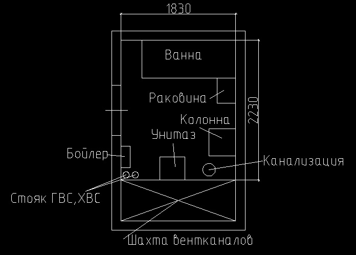

Всем привет!Последнее время стал изучать данный форум и скрупулезно впитывать информацию. Какого либо опыта сантехнических работ не имею,а в недалеком будущем планируется капитальный ремонт в санузле,совмещенный,размер 1830х2230, дом новостройка (Екб) монолит, второй этаж десятиэтажного дома и хочется сделать все по уму,на сколько это возможно. Стояки есть как в санузле,так и на кухни свои отдельные. В санузле следующие потребители: бойлер,стиральная машина,туалет,раковина,ванная (планируется установка душевой системы Hansgrohe Raindance 240 Showerpipe 27147000 с верхним и ручным душем. И у меня встал вопрос как сделать разводку. Сначала думал полностью коллекторную,на горячую воду 2 потребителя,на холодную 4-5,но есть ли смысл?Или сделать коллекторно-последовательную,более рационально? Ведь на трубе которая будет идти к душевой системе,до этого можно сделать ответвление и пустить на раковину,и получится последовательно. И мне кажется так будет более рациональние,ведь т.к. санузел совмещенный,то одновременно не будет идти разбор горячей воды в двух местах,т.е. не будет падения напора воды,или я не прав? Так же можно сделать и по холодной, тогда останется коллектор для подключения стиралки,бойлера,туалет, но вот тут возникает еще вопрос: собираемся ставить инсталляцию,и вычитал,чтобы не было проблем с ее ипользованием,воду из трассы лучше не использовать, а хотя бы пропускать через фильтр грубой отчистки и только после в бачок, правильно ли это?

link086 написал : И у меня встал вопрос как сделать разводку.
С начала нарисуйте план ванной комнаты с размерами и указанием расположения сантехники.
link086 написал : (планируется установка душевой системы Hansgrohe Raindance 240 Showerpipe 27147000 с верхним и ручным душем.
Какой диаметр выхода ГВС. Вы планируете получить ГВС нагревая воду в бойлере. Следовательно весь разбор воды должен обеспечить ХВС, ваш душик потребляет при 4атм 24л/мин.

Большое Спасибо за Ваши ответы! Сколько изучал,обычно в шкафе делают 22 диаметром медью,а саму разводку 15,но при таком расходе на душ,возможно может потребоваться и поболее?например,18?Бойлер Ariston ABS Shuttle-El 80V.План грубо накидавал в автокаде.

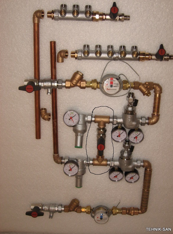

Обратный клапан ставится всегда?или только тогда когда фильтр и редуктор по раздельности,как это у Far,где фильтр промывается противотоком,или даже если ставить 2 в 1 фильтр-редуктор фирмы Honeywell с прямочной продувкой?

Подскажите пожалуйста,для чего служит данный элемент (выделенный черной линией) (фото Tehnik-San)? и на сколько обязательно его делать?

link086 написал : Подскажите пожалуйста,для чего служит данный элемент (выделенный черной линией) (фото Tehnik-San)? и на сколько обязательно его делать?
Присоединяюсь к вопросу!

06.11.2014 в 15:38:17
Гатьен написал : Присоединяюсь к вопросу!
Обратная промывка фильтров. Более эффективная нежели прямая, но не избавит от ручной чистки со времен.
