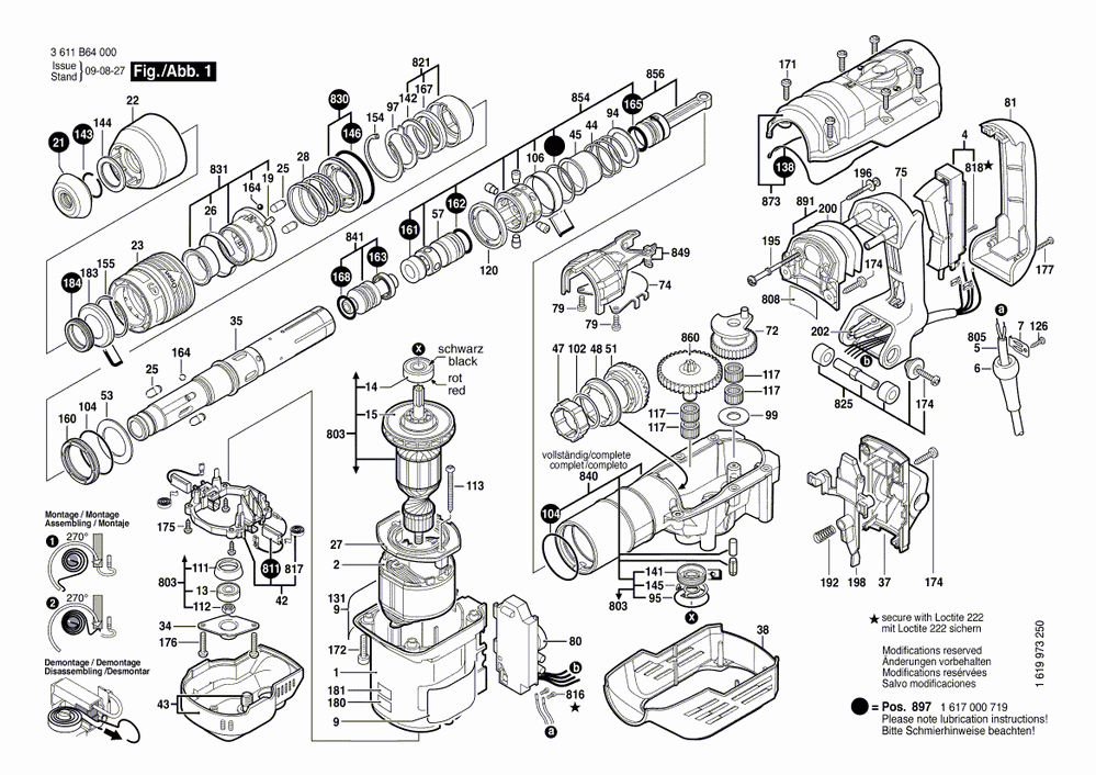

У нас в городе Makita HR40xx встречается в продаже, а вот Bosch 5-40 - нет. Пощупаю, посравниваю - если уж Макита сильно удобнее, не исключен и обмен, правда на HR4010C... Эргономика - важный пунктик. Еще хотел бы услышать мнения вот по какому вопросу: * Bosch GBH 5-40 DCE: подпружиненная задняя рукоятка, другой виброзащиты нет; * Makita HR 4010 C: задняя рукоятка жесткая, имеется система AVT (грузики там какие-то...). Что из этого полезнее/эффективнее, или проще говоря - AVT или подпружиненная рукоятка?

Марсик написал : Bosch GBH 5-40 DCE: подпружиненная задняя рукоятка, другой виброзащиты нет;
конечно же есть активная система гашения вибрации, в ударном механизме.

dmitriev01 написал : конечно же есть активная система гашения вибрации, в ударном механизме.
Если это возможно, покажите пожалуйста на приложенной взрыв схеме ее элементы?

Марсик написал : покажите пожалуйста на приложенной взрыв схеме ее элементы?
Детали №№44, 45 - демпфирующие элементы. Это и автоматический замок патрона основное отличие от 5-40DE.

cineman написал : Мне показалось, что вопрос о механизме виброзащиты относился к Bosch GBH 5-40 DCE
Именно так.
Kvost написал : Детали №№44, 45 - демпфирующие элементы. Это и автоматический замок патрона основное отличие от 5-40DE.
Спасибо. Насколько я понимаю, принцип работы аналогичен макитовской AVT. Кстати, замок у Боша мне почему-то очень нравится.

Марсик написал : Насколько я понимаю, принцип работы аналогичен макитовской AVT.
Ничего общего. У Макиты противовес закреплен на корпусе редуктора, а тут оно, грубо говоря, в поршне дрыгается.
Марсик написал : Кстати, замок у Боша мне почему-то очень нравится.
Мне тоже понравилось. Зато не нравится, что выросла длина перфа и масса на полкило - я бы наверное не поменял свой на этот.
