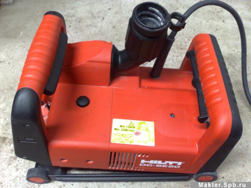

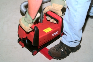

Не могу похвастаться тем, что успел помахать большим количеством разных штроборезов. Потому интересуюсь, что хорошего Вы нашли в этой тяжёлой штуке? Запас моЩности убеждает, но сдаётся, что недорез до угла у этого Хилти составит 12 - 15 см. А это спорное достоинство. Такая вагонная компоновка кажется мне идеей ради идеи. Если б была направляющая для горизонтально резания и малый вылет габарита за пределы штрабы, то это было бы ощутимым достоинством.

cineman написал : сдаётся, что недорез до угла у этого Хилти составит 12 - 15 см.
На самом деле, недорез там порядка 20-30мм - диски расположены впритык к торцу. На мой взгляд это лучший штраборез в своём классе - огорчает только его цена.

А у меня, уже два накрылись, SPARKY 30 и KEN 150 диском, у всех штраба резов не хватает просто напросто мощности останавливаются, вот по этому на HILTI и смотрю по моему единственный который будет нормально работать по бетону!

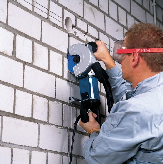

Юрасик написал : вот по этому на HILTI и смотрю по моему единственный который будет нормально работать по бетону!
Ну почему, Макита 150 по отзывам нормально работает, благо мощи у него тоже много и вес 5.5кг. Хилти 20ый я сам брал попользовать - очень хороший аппарат, но вес 7 кг и стоит почти втрое дороже.

Kvost написал : Макита 150 по отзывам нормально работает, благо мощи у него тоже много и вес 5.5кг
+1

Когда выбирал себе штроборез, крутил в руках этот Хилти, тяжелый и удобности я в нем вообще не увидел, горизонтальную штробу я вообще не представляю как им делать, его разве что по полу удобно катать.
Ухитрился почти на шару взять BOSCH GNF 20 CA, всего 900Вт, был приятно удивлен - бетон грызет на ура.

rHOM написал : горизонтальную штробу я вообще не представляю как им делать,
Електрикам не понять, а сантехники согласятся, что есть нужда в шине для штробореза. И шина эта должна крепиться над штроборезом, так как резьбой под канализацию приходится заниматься возле самого пола.

Kvost написал : Ну почему, Макита 150 по отзывам нормально работает, благо мощи у него тоже много и вес 5.5кг

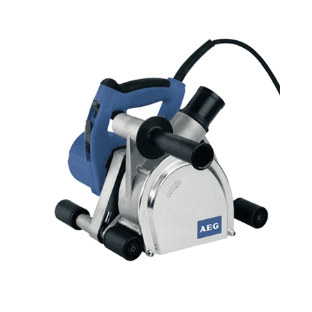

Посмотрел макиту не нравится половина кожуха открыта качество пыле удаление не ахти будет а если и брать, то лучше в место макиты,взять AEG , у HILTI всё закрыто + мне кажется система заглубления дисков у него лучше надавил на ручку скобу и поехали вроде у него передача от двигателя на вал, как бы через шестерёночные передачи которые находится в ванне с маслом как коробка передач у авто.

Юрасик написал : вроде у него передача от двигателя на вал, как бы через шестерёночные передачи которые находится в ванне с маслом как коробка передач у авто.
Это так, у них почти весь инструмент так сделан. Но я бы не сказал, что это такое огромное преимущество.
