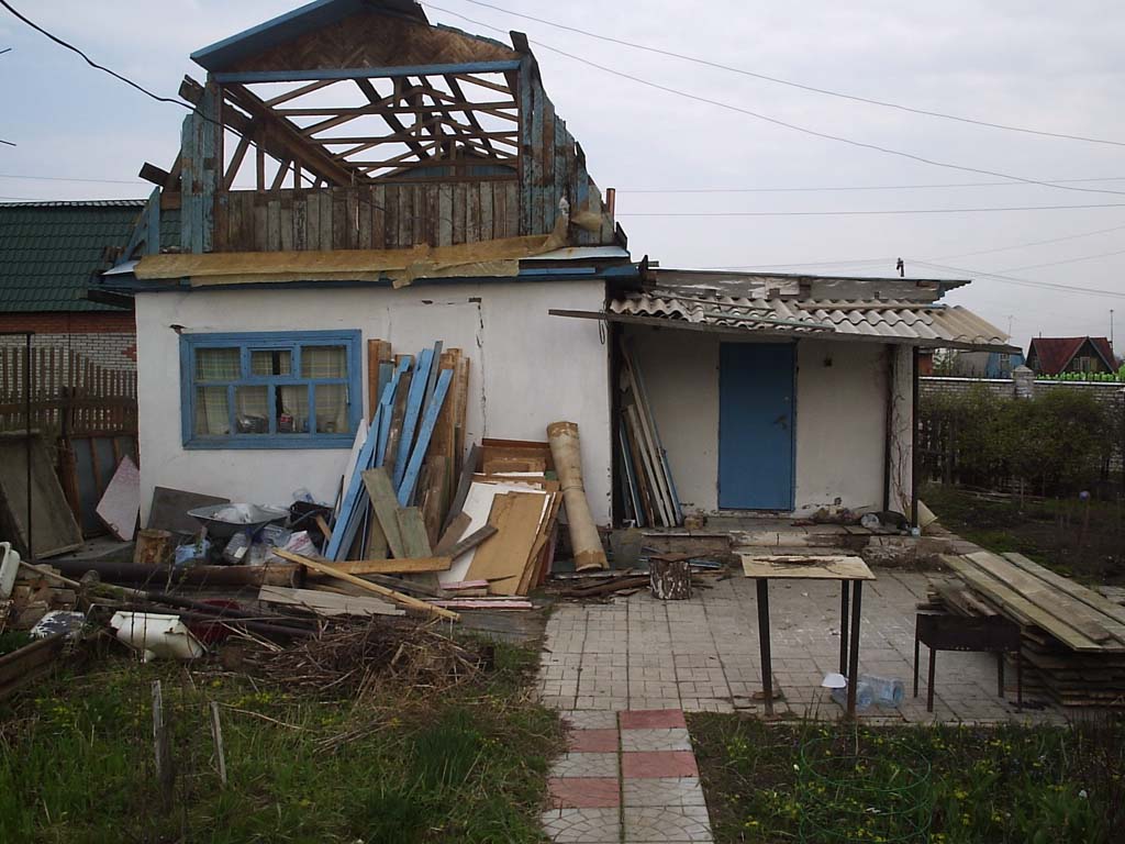

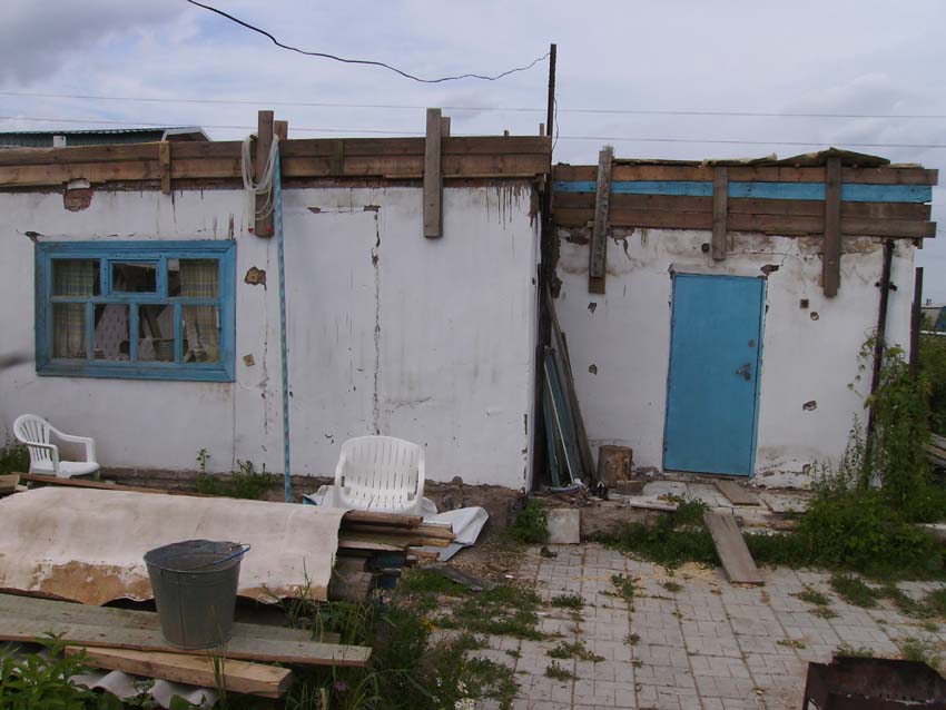

Затеял реконструкцию. Кидаю фото. Левой части дома лет 30, красный кирпич.Правой лет 15, силикатный кирпич.Правая часть гуляет относительно левой.

В апреле начал. Цель-сделать общую крышу ,сделать потолки 2.50,поднять пол и сделать под ним вентилируемое пространство. На фото видно отсутствие продыхов+сверху ДВП в итоге пол сгнил.

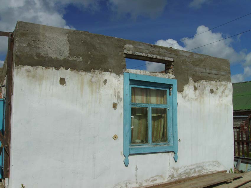

Стены поднимал подливая по уровню керамзитобетоном , армирование в 4 нитки ф8мм

На проемами вкладывал 63 уголок с расчетом перенести окна ,двери. Получилось примерно так.

На разборку мансарды потратил месяца полтора-выдернул милион гвоздей и получил пару кубов досок которые по зиме уйдут в печку.Задним умом-шифер надо было бить трубой, а доски пилить как в трилере бензопилой-можно было бы сэкономить месяц времени. Вторым попадаловом стала опалубка/35 метров периметра/-на ее монтаж ушел примерно месяц,при том что 4 куба бетона было замешано и уложено в пять дней.

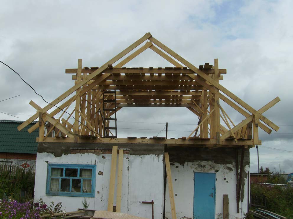

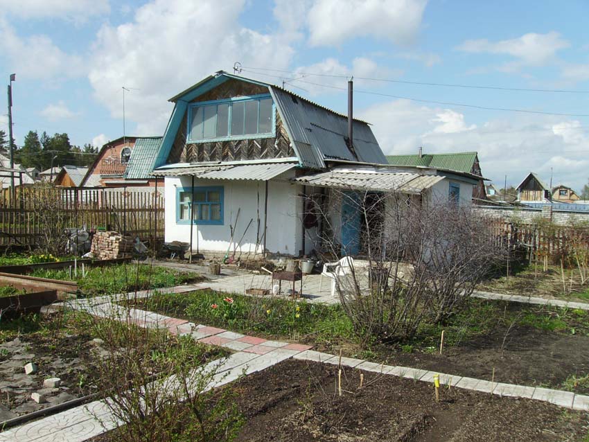

Крыша -хотелось ровной,класическая мансардная на 8 метрах смотрелась бы громозкой.Потому полумансарда.
