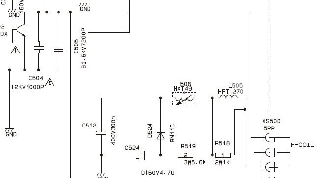

Ролсон электронно-лучевой. Я чувствую, что нужно что-то очень простое заменить. Или проще выбросить?

Одной фразой - накрылась строчная развёртка. Если знаете, что заменить, то это действительно просто.

dtolstoy написал : Я чувствую, что нужно что-то очень простое заменить
Вы правы, Ролсон заменить надо...
или строчные катушки прозвонить, разьём на плате от них, и пяток деталей в обвязке вывода катушек на корпус, аккуратней, там больше тысячи вольт импульсы
