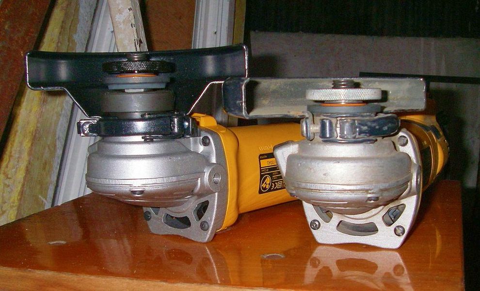

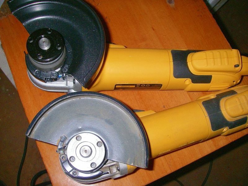

Взял DeWALT D28137. Сравнивая внешний вид новой УШМ DeWALT D28137 2010г.в. и здравствующей у меня DeWALT D28136 2007 г.в., отличий нашёл немного. Конечно, у 137-й модели есть автобалансир, который удлинняет шпиндель, и соответственно изменилась форма защитного кожуха, она стала более глубокой. На этом конструктивные отличия заканчиваются. В остальном машинки - полные близнецы. Тщательный осмотр не обнаружил ни малейших отличий в материале или форме корпуса, редуктор новой болгарки чуть-чуть лучше предшественницы. Электрошнуры идентичны. Новая виброручка показалась чуть-чуть эластичней и мягче старой, может быть потому что новая, конструкция ручки не изменилась. На лэйбле 137-й болгарки чётко написано, что она сделана в PRC. 136-я по лэйблу была сделана в Германии. Да, мелочи - на 136-й УШМ винтики были покрыты чёрной лаковой эмалью, на новой 137-й они чёрные матовые. Зажимная гайка была белая никелированная, теперь - окрашена чёрной эмалью (если что - поставлю АЕГовскую гайку). Других китайских ухудшений-упрощений не увидел.
До выходных попробую их в деле, чтобы ощутить работу автобалансира. Не жду никаких сюрпризов. Ибо 136-я модель зарекомендовала себя только с положительной стороны, я ей доволен на все 100%, а 137-я модель - это та же 136-я, только с автобалансиром.
Да, насчёт охвата этих двух УШМ. Корпус у них в сечении не круглый, а скорее овальный - сверху он тоньше, чем сбоку, как на картинке. Может быть поэтому мне удобно держать и 136-ю, и 137-ю девольтовские болгарки.

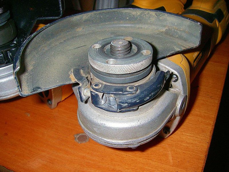

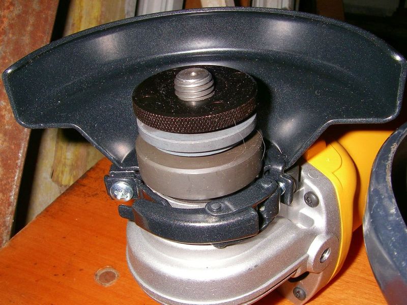

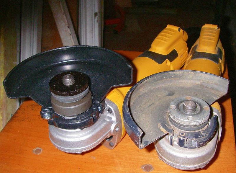

Спех, если не трудно, сфотографируйте крупно редукторы в месте крепления защитных кожухов (со снятыми кожухами) на обеих машинках:)

Don Reba написал : сфотографируйте крупно редукторы в месте крепления защитных кожухов

Спех, спасибо, а теперь как на фото 4-5 только
Don Reba написал : со снятыми кожухами

На шейке редуктора есть кольцевая проточка. На зажимном хомуте в одном месте есть выштамповка (бугорок), которая входит в проточку и не даёт защитному кожуху соскочить с шейки редуктора.

Спех, спасибо ещё раз. Меня вообще конкретные размеры интересуют (диаметр шейки, диаметр проточки и её ширина). Хочу понять, насколько реально будет закрепить там кожух от моего штробореза Фиолент.
