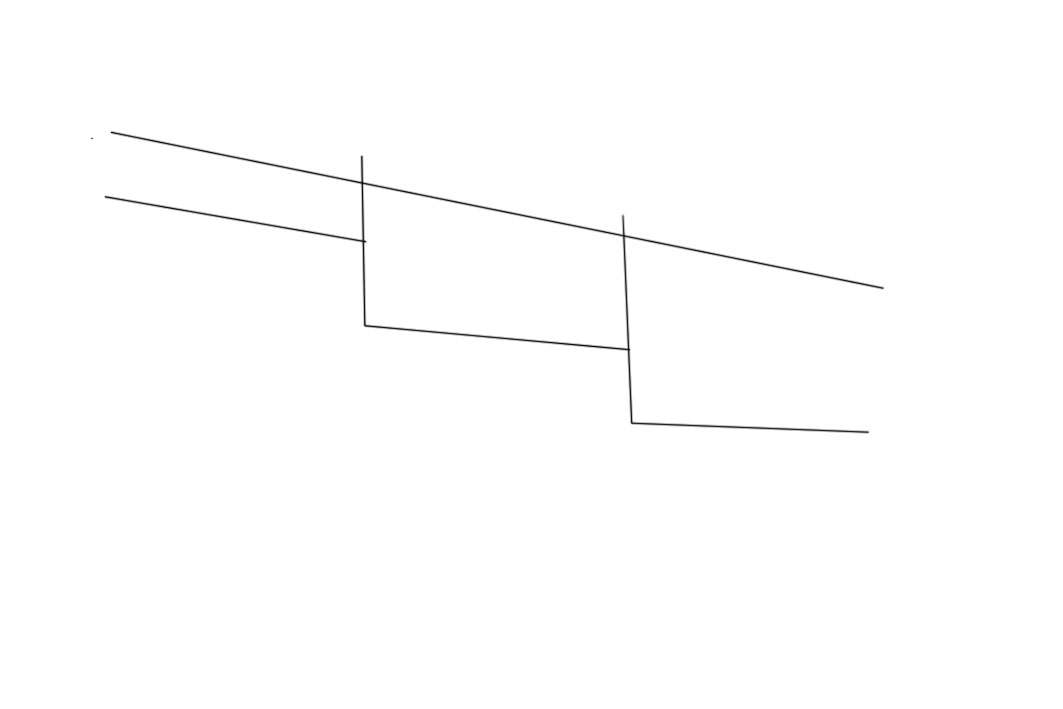

Вроде бы простой вопрос, но не нашел ответа на форумах. Внешняя канализация на склоне.
Расстояние 16 м *до ямы* Перепад высот 1.2 м. Труба выходит из гаража через приямок гидроакумулятора *глубина *1.1 м. Есть* проход *в фундаменте *и есть возможность провести *трубу под *фундамент.
ВОПРОС: *как вести *трубу **чтобы обеспечить нормальный *наклон *трубы 0,02м?

snop написал : Расстояние 16 м *до ямы* Перепад высот 1.2 м. Труба выходит из гаража через приямок гидроакумулятора *глубина *1.1 м. Есть* проход *в фундаменте *и есть возможность провести *трубу под *фундамент.
Перепад высот 1,2 м по поверхности земли?
Удачи. Андрей
Посмотрел вложение. Про перепад понятно. А что нарисовано рыженьким и что синеньким?
Не очень понятно что Вас беспокоит. Выходить в приямок конечно удобно, однако если что "потечет" помимо трубы, проблем не оберетесь. Просто так из дома выйти не получится?

По поверхности земли. Рыженький и синенький - мои варианты прокладки труб. Беспокоит большой наклон труб. больше 7см на метр при рекомендациях 2-3см

snop написал : Беспокоит большой наклон труб. больше 7см на метр при рекомендациях 2-3см
У меня наклон трубы еще больше примерно 15 см на 1м. За 5 лет эксплуатации никаких нареканий небыло. Труба чугун, Ду 150мм, длина 12м.
Если не секрет чем Вас большой наклон трубы беспокоит?

Секретов никаких, как на духу. Начитался на форумах и в литературе, что при больших уклонах, вода быстро стекает и фекалии не плывут. Вот и все беспокойство. Делай хорошо, а плохо само получится

snop, Нормально всё. И всё плывёт.

У меня такая проблема была. После прочтения огромного количества информации решил делать "ступеньками". Со строгим соблюдением уклона 2см на метр. Собирал на тройники 6 метровые 110 трубы с возможностью ревизий.
  • Ревизия на выходе из дома. Два года не пригождалось, но как то спокойнее.
