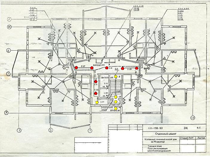

Владимиp написал : На этаже суммарно 12 лампочек, два стояка, которые в шахматном порядке идут каждые 6 этажей. Всего этажей 18. Если мы вкрутим все лампы, а мы хотим вкрутить все лампы, это будет 13квт в максимуме.
[Обратится в ЖЭУ или к энергетикам (так же есть свой диспетчер района, например) с вопросом нормально допустимые и предельно допустимые значения напряжения. ЖЭУ обязаны бесплатно производить замену ламп с переходом на энергосберегающие не только на отдельных линиях. В общей сложности у ТС в подъезде от 15 стояков технических нужд (конкретно нужно проект смотреть). Часть постоянно проектно под напряжением остальные на выключателях, автоматике (часы, фотореле). Что вообще находится в ВРУ (состояние ячейки с автоматикой если есть)? Менять в такой ситуации фазы не кто не будет. Достаточно посмотреть ячейку тех нужд в ВРУ. Желание само собой отпадет вносить сумятицу и последующий геморрой с обслуживанием. Тем более монтировать ящики с оборудованием для понижения и плавной регулировки напряжения.
А вот узнать у электрика так ненавязчиво, не применяют ли они диоды на отдельных линиях, пока есть в эксплуатации лампы накаливания. Разрешают ли им это делать при условии, что при установке диодов лапы уже по 60Вт нужно ставить. Были ли жалобы от квартиросъемщиков на такое новшество не обязательно в этом доме.
Я привел фото как у меня в ВРУ. Также побеседовал с электриком. Жалобы действительно были (когда диоды стояли на линиях у квартир). Квартиросъемщики многие площадки у квартир отгородили и естественно лампы другие. Диоды были сняты и у меня светильник ДС 4/18.

В итоге ситуация следующая. 8 линий мест общего пользования.
Красный – линии светильников без диодов в ВРУ постоянно под напряжением. Желтый – линии светильников с диодами в ВРУ постоянно под напряжением.

Bladiclab написал : не применяют ли они диоды на отдельных линиях
Чтобы уменьшить искажения синуса, вероятно подключать диоды на группы в разных направлениях + и - .
