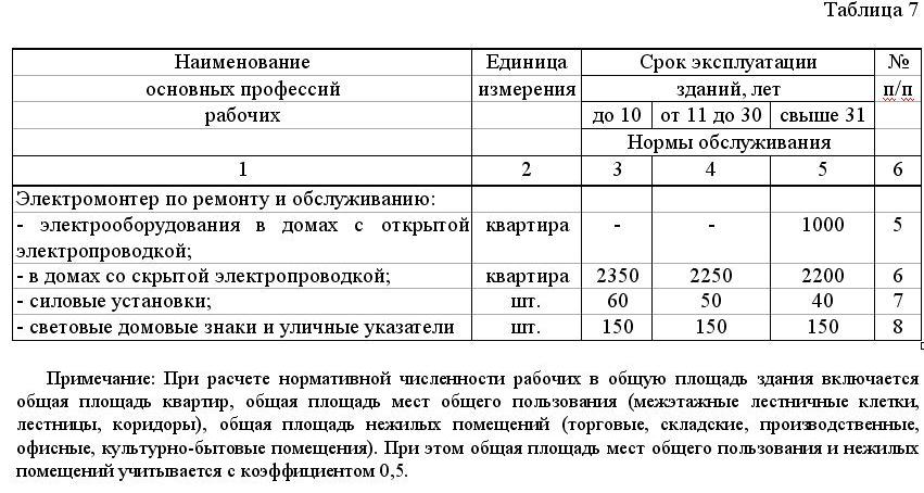

Bladiclab
Bladiclab
Регистрация: 20.12.2009
Сообщений: 5472
09.09.2011 в 09:48:29
NazAnd написал : И вопрос этот решается на уровне администрации (выделение денег на закупку ламп и светильников и выдача распоряжения электрику провести эти работы)
Электрик ЖЭКа осуществляет текущий ремонт. Он заменит 5-10 светильников в местах общего пользования (1 этажи, запасной выход, например). Замена массово не его работа. Постановление Госстроя РФ от 27 сентября 2003 г. N 170 "Об утверждении Правил и норм технической эксплуатации жилищного фонда" « 5.6.2. Организации по обслуживанию жилищного фонда должны обеспечивать эксплуатацию: шкафов вводных и вводно-распределительных устройств, начиная с входных зажимов питающих кабелей или от вводных изоляторов на зданиях, питающихся от воздушных электрических сетей, с установленной в них аппаратурой защиты, контроля и управления; внутридомового электрооборудования и внутридомовых электрических сетей питания электроприемников общедомовых потребителей; этажных щитков и шкафов, в том числе слаботочных с установленными в них аппаратами защиты и управления, а также электроустановочными изделиями, за исключением квартирных счетчиков энергии; осветительных установок общедомовых помещений с коммутационной и автоматической аппаратурой их управления, включая светильники, установленные на лестничных клетках, поэтажных коридорах, в вестибюлях, подъездах, лифтовых холлах, у мусоросбросов и мусоросборников, в подвалах и технических подпольях, чердаках, подсобных помещениях и встроенных в здание помещениях, принадлежащих организациям по обслуживанию жилищного фонда; силовых и осветительных установок, автоматизации котельных и установок автоматизации котельных, бойлерных, тепловых пунктов и других помещений, находящихся на балансе организации по обслуживанию жилищного фонда; электрических установок систем дымоудаления, систем автоматической пожарной сигнализации внутреннего противопожарного водопровода, грузовых, пассажирских и пожарных лифтов (если они имеются); автоматически запирающихся устройств (АЗУ) дверей дома. 5.6.3. Эксплуатацию стационарных кухонных электроплит, установленных централизованно при строительстве или реконструкции дома осуществляет собственник жилищного фонда. Организация, обслуживающая жилой дом, должна осуществлять эксплуатацию внутриквартирных групповых линий питания электроплит, включая аппараты защиты и штепсельные соединения для подключения электроплит. 5.6.4. Текущее обслуживание электрооборудования, средств автоматизации, гильз, анкеров, элементов молниезащиты и внутридомовых электросетей должно проводиться в соответствии с установленными требованиями. 5.6.5. Собственник жилищного фонда обязан осуществлять модернизацию и реконструкцию электрооборудования жилых домов с целью обеспечения возможности населению пользоваться бытовыми электроприборами мощностью до 4 кВт в каждой квартире с установкой защитного отключения.»
Особенно интересен пункт 5.6.5.
Что касается безобразного обслуживания, например эт. щитов тут вообще интересно. И сразу становится понятно, почему такое безобразие.
Если взять в расчет оклад в 4-6 т.р (без премии % так 25). Его вообще можно не дождаться.
РЕКОМЕНДАЦИИ ПО НОРМИРОВАНИЮ ТРУДА РАБОТНИКОВ, ЗАНЯТЫХ СОДЕРЖАНИЕМ И РЕМОНТОМ ЖИЛИЩНОГО ФОНДА
