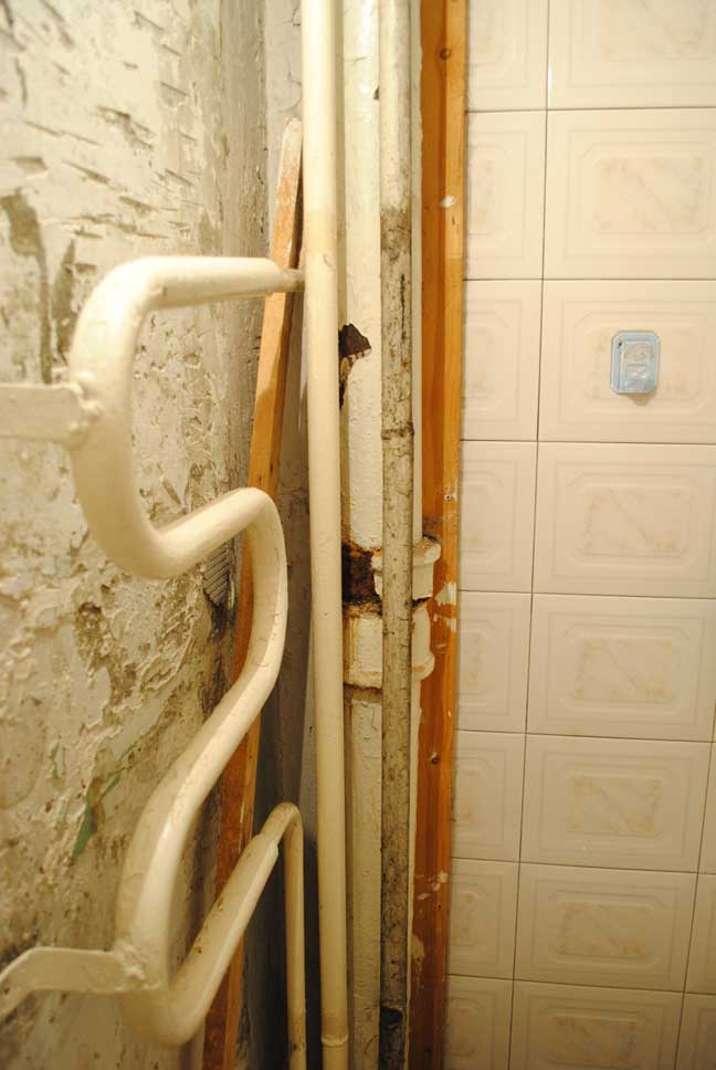

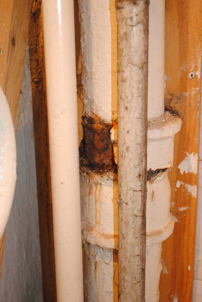

Друзья, подскажите что сделать в данном случае с канализационным стояком? Планировался ремонт в ванной, но после вскрытия короба закрывающего стояки, выяснилась еще и эта неприятность... Дом 5 этажей хрущевка, живу на втором этаже.
  1. Можно ли его чем-нибудь залепить, если да то, чем?
  2. Или все таки лучше заменить часть стояка на пластмассу?

тут придётся не часть стояка менять а весь стояк.. чем лепить сказать сложно..ситуация не ординарная..
могу предлжить вот что... там где ржа мотаем бинт силекон бинт.... пока не сровняемся с остатком муфты потом резина и хомут.. как то так.

Когда я был студентом, на практике в жэке мы такие болячки бандажировали(цемент и марля+сверху жидким стеклом) На сколько надолго служил бандаж, не скажу.

ещё как вариант жестяная труба типо как на дымоходах или лист.. разрезать по полам по краям да и в середине сделать желобки под хомуты.. обматать всё бинтом с герметиком плотно...и зажать жестянкой.. но это так фантазии на тему...да и жестянщик нужен

Спасибо за ответы. И все-таки какой вариант выбрать? Пока-что склоняюсь к замене стояка, как к более надежному, пусть и с большими затратами... Если бы вы делали для себя, то что бы выбрали?

Менять однозначно, по деньгам это на материялы максимум 1р. За работу у нас берут 1,5рА да чють не забыл стояк канальй входит в общедомовое имущество - тоесть если мозги жко поепать то заменят бесплатно.

Не сантехник, но для себя делаю как советовал Greshnov (цементная смесь+снаружи жидкое стекло).
Раствор не должен быть жидким, а должен быть таким, чтобы руками лепить можно было. Чтобы лучше к трубе прилип можно её для начала тем же жидким стеклом смазать. Ну, а потом, получившуюся лепёшку помазать жидким стеклом обмотать бинтиком, ещё жидкого стекла и сверху припорошить сухой цементной смесью. Стоит мёртво.

Если бы для себя Новую каналку из бесшумной трубы поставил бы

Сделайте так как описали выше и этот бандаж простоит дольше чем весь дом.

Вначале сделаю так, как посоветовал Greshnov, а если получится не очень, тогда буду думать о замене стояка... Всем спасибо за участие.
