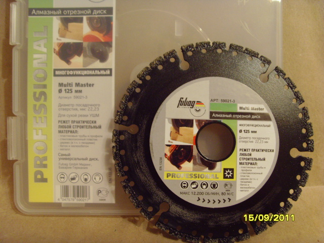

...Коротко.:)..Сегодня опробовал на объекте,купленный недавно отрезной диск FUBAG на "болгарку" 125мм...Отлично,и удобно пилить пластиковые плинтуса,пороги..ПВХ трубы...Самое интересное (не обманули)..действительно легко и непринужденно пилит..дерево..без прижогов и дымного запаха..Т.е...подрезать паркет,дверную коробку..не проблема.."по пути" могут попадаться гвозди и бетон...:a

sereza написал : действительно легко и непринужденно пилит..дерево..без прижогов и дымного запаха..
Сомнения одолевают, что обсыпной (или мне показалось?) диск режет дерево без прижогов

...Да диск обсыпной (алмазная крошка довольно крупная) и толстый..У меня болгарка с регулировкой оборотов,так вот на max-прижег есть (не большой),но..если обороты поубавить,то рез получается ровный и чистый...Я и брал его для таких работ...кстати..пластиковые плинтуса не оплавляет..

sereza написал : если обороты поубавить
то можно резать все кроме дерева абразивным диском за 50 руб:)

вжик ...Вашу иронию понимаю;),но...повторяю:..этот диск режет все конструкционные материалы от бетона до пластика,и..не надо сравнивать с абразивными дисками-этот..совсем другой..:)

sereza написал : кстати..пластиковые плинтуса не оплавляет..
GOP10.8 тоже. Только подлезть проще :)
ломастер написал : а сколько стоит такой диск ?
500 рублей http://dominstrumenta.ru/product_info.php?products_id=68686&from=ymarket

sereza написал : ..Вашу иронию понимаю,но...повторяю:..этот диск режет все конструкционные материалы от бетона до пластика
иронии нет в моих словах....этот диск имеет право на "жизнь" как и любой другой, просто я бы для бетона(если речь о бетоне) взял бы специализированный диск, да и бетон я болгаркой давно не режу, только штроборез

вжик написал : если речь о бетоне
Да не о бетоне речь, а о возможности кромсания всего подряд ;) Бетон лишь среди его возможных применений, где он 100% не айс, как по всему остальному на фоне специализированного инструмента.

Kvost написал : GOP10.8 тоже.
...Вот..уже теплее.:)..(..я не стал сам упоминать мультирезаки.;).)
Kvost написал : Да не о бетоне речь, а о возможности кромсания всего подряд
...Совершенно правильно..мало того..бетон я им и не собираюсь резать..только алюминиевые порожки,кабель-каналы,плинтуса,ПВХ..и тому подобное..;)

sereza написал : только алюминиевые порожки,кабель-каналы,плинтуса,ПВХ..и тому подобное..
Для порожков мне лично удобнее ручная ножовка бако 319 и без лишнего шума, а остальное и ручными ножницами неплохо режется или гопом.
