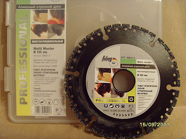

Цена на диск высокая. За 500-600 руб найдётся много разного "неуниверсального" инструмента, из которого каждый по отдельности лучше "универсала" распилит и бетон, и дерево, и пластик, и разный металл. Я бы тоже дополнил этим диском набор расходников для моей болгарки - но не за такую цену.
Кстати, у Фубага на сайте диск имеет артикул 88125-3
а на вашем фото у диска другой артикул 59021-3, и есть "лишние" дырочки.
Интересно, это Фубаг сайт ленится обновлять, или кто под Фубаг шустрит?

...Я беру от проверенных поставщиков (приятель торгует дисками и другой расходкой;))..Насчет артикулов..ни чего сказать не могу..качество моего,полностью устраивает..не бьет,не "гуляет",упакован в шикарный (PP)пластиковый блистер..на подделку..ни как не похоже...Попыток пилить бетон и чугунные трубы..я..даже не рассматриваю...Для работ,описанных выше,мне этого диска.."за глаза"...
