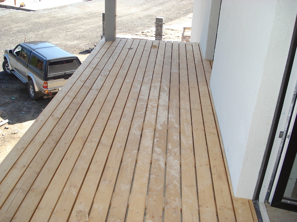

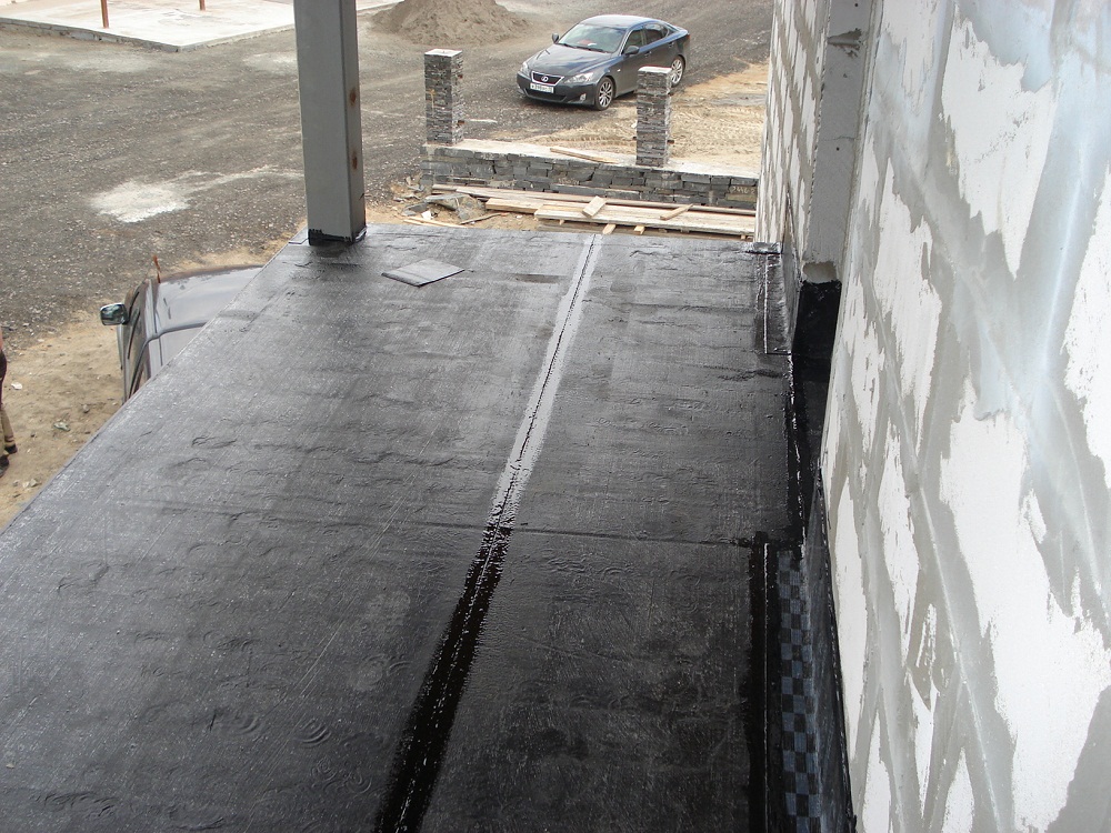

вот мы делали балкон, может вам поможет
Весь пирог- Брус 200*100 с шагом 60см в него утеплитель,пленка мембрана ,лаги с уклоном ,фанера 15мм ,2 слоя Бикроста с заводкой на стены, лаги для доски,сама доска
