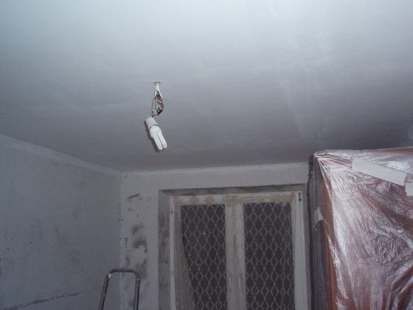

Поделюсь результатами решения своей проблемы с шагренью и полосами. Потолок не прошкуривал (локально на "невидимом" крохотном участке попробовал шкурить...и бросил), прокрасил дополнительно потолок ещё 2-мя слоями уже пожиже разведённой краски - с каждым новым слоем результат радовал глаз :) После 2-х слоёв (т.е. всего их 4 теперь) шагренька почти исчезла (т.е. закрасилась старая и немного от всё-таки ещё густой, хоть и разбавленной краски появилась новая), результат вполне приемлем, области слабо просматриваются на уровне "растушёванных полутеней", видимых из определённых мест под определёнными углами при естественном освещении, при искуственном - всё вполне приемлемо, как по мне. В общем, когда клеили обои - на потолок уже вообще внимания не обращали :) - так всё получилось, можно считать, что всё в порядке. Как я понял, краску можно было ещё сильнее разбавить и на следующем слое уже полностью всё решилось бы...но краски для всего потолка, желания и сильно критичной необходимости уже не осталось :) Спасибо всем за помощь и отзывы.

Добрый вечер, уважаемые спецы! Помогите, пожалуйста, советом. Крашу потолки Тиккурилой. После 4ого раза на потолке постоянно остаются пятна. Первый слой краски не разбавляли (так написано на банке), второй немного разбавили немного. Третий слой (разбавила) красила уже стоя на стремянке, думала, что просто валиком на длинной ручке не могу хорошо прокрасить. Опять пятна. Сегодня, прочитав всю эту ветку, поставила в комнату увлажнитель воздуха, понавесила на батареи мокрые полотенца, и снова покрасила. (Уже 5! раз) Итог- весь потолок в пятнах. Поняла, что нужно шкурить потолок. Сейчас шкурим. Снимаем "апельсиновую корку". А дальше что? Спасибо.

Grelena написал : Поняла, что нужно шкурить потолок. Сейчас шкурим.
можно пройтись снова финишной шпаклевкой и так далее. Специалисты наверное скажут огрехи новыми слоями не перекрасить, то есть 3, 4, 5 слой были лишними, надо было раньше начать выравнивать.
p.s. производитель советует первый слой разбавлять.... тут советуют все слои разбавлять

pnetmon, Сошкурили шагрень, но до гладкости не получилось. Теперь, наверное, все сначала. А перед шпаклевкой надо грунтовать? Или только после шпаклевки? Грунт у меня Primer Euro-balansе. Подойдет?

Grelena написал : pnetmon, Сошкурили шагрень, но до гладкости не получилось. Теперь, наверное, все сначала. А перед шпаклевкой надо грунтовать? Или только после шпаклевки? Грунт у меня Primer Euro-balansе. Подойдет?
Перед шпаклевкой думаю надо, считайте что грунтованием "прибиваете" остатки пыли, которую вы удалили после шкурения, и скрепляете ... или что там делает грунтовка... остатки пирога основания. Если грунтовка Primer Euro-balansе это Тиккурилла -применять ее между слоями шпаклевки и грунтовать основание перед шпаклеванием - не знаю, в инструкции она только под нанесение краски, магическое ГГП не написано, только укрепляющая.

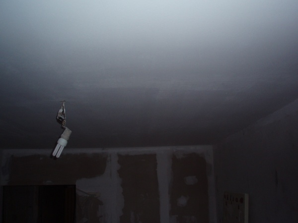

Перекрашивал свой первый блин/раз 15 кв м. в комнате. Попробывал "опять в последний раз" тиккуриловскую Луми. Почитав советы развел краску на 15% по объему, даже легко влезло и размешалось в исходной таре 2,7литра.... хотя кажется переборщил, в инструкции именно к этой краске 0-5% советуют.
Непонятно для меня - шпаклевал шитроком с зеленой крышкой, раньше использовал Престо ЛФ, грунтовал разведенной тиккуриловской грунтовкой Евро валиком - после грунтовки местами образовывались группы небольших пузырьков до 1-1,5мм в диаметре, легко убирающиеся шлифовкой, но не шлифовал, заделал проблемные мест, опять удаление пыли и прогрунтовал весь потолок. После первого слоя краски местами так же местами пузырьки... так же шлифовка их удаляет, но не шлифовал. В чем причина пузырьков? Шитрок? были сообщения о таком поведении три года назад, поэтому тогда купил Престо ЛФ. Влажный валик? Если пузырьки есть надо шлифовать потолок для лучшего вида?
Красил Филтом... Разведенной красить было намного проще и шагрень меньше как тут и советуют :) Пока два слоя, но нужно еще один т.к. видны местами непрокрасы/пятна.
так же потестировал Луми на закрашивание фон - серебрянная эмаль производства радуга, Луми разведенная на 15% слева на право 1 проход валиком, 2 прохода валиком, 4 или 5 проходов валиком (при этом там есть три полоски еле различимых это минус один проход) внизу демо карточка L503 (Сугроб)

после шлифовки шитрока обяз пылесосить , и грунтовать желательно не валиком а опрыскивателем можно садовым. шитрок за валиком тянется и отстаёт очень часто
